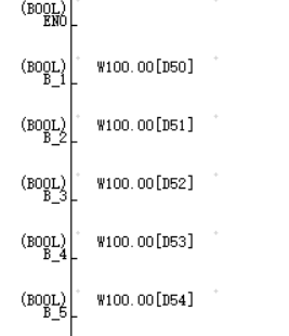

三菱不怎么用,欧姆龙的可以变址搞定。
W100.00[D50],D50等于几,实际寻址=-w100.00+D50的数字,例如D50=2,实际寻址地址=W100.02。
三菱,不是很老的,应该可以用数组来处理这个问题,不难。

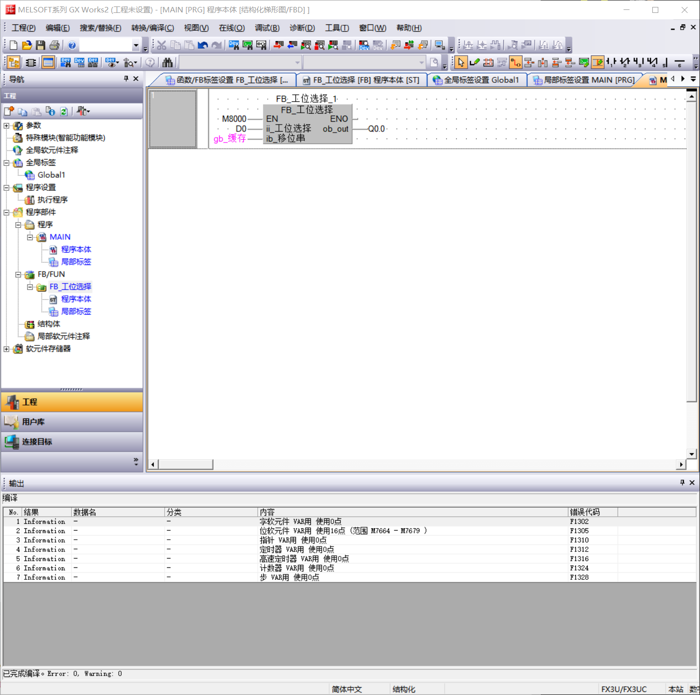

6楼  发表于: 2025-02-06 22:28
我试了一下,FX3U,GXWORKS2,
全局一个16位的bit数组,作为移位变量(移位也可以自己写)
FB很简单,自己看吧,我编译没有报错,理论上是没问题的,你也可以自己测试,
