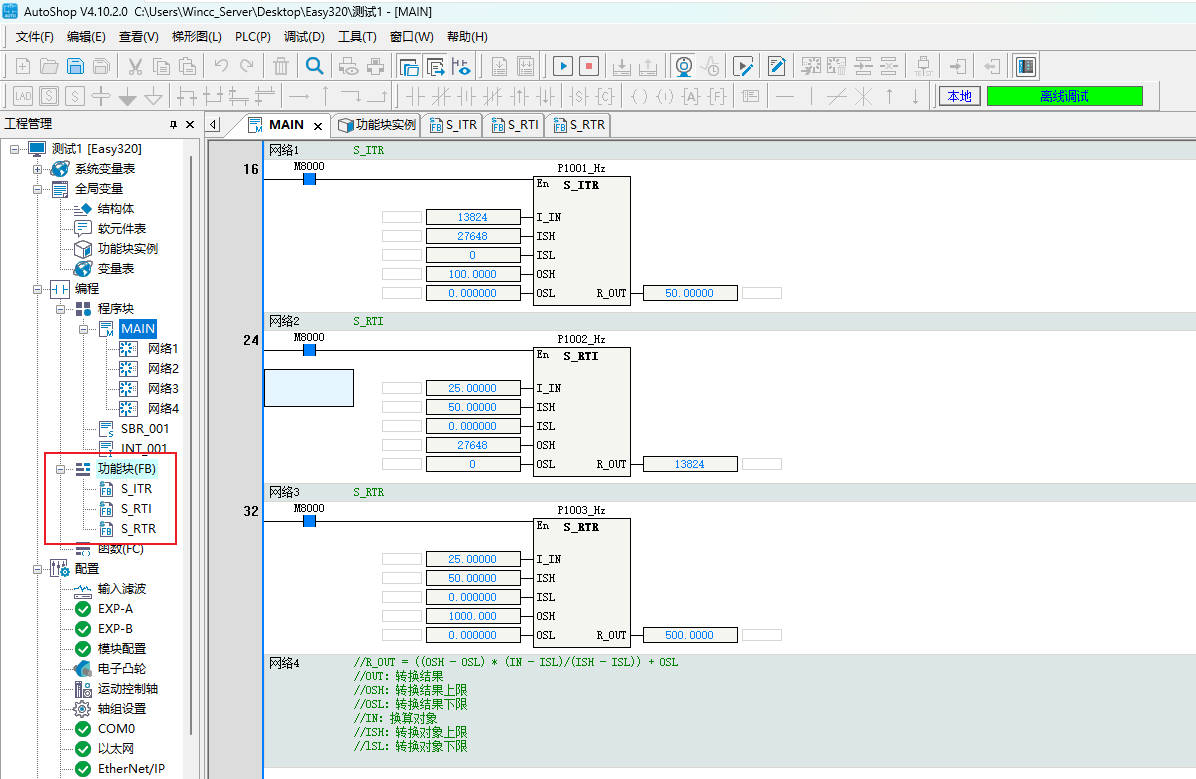

汇川AutoShop模拟量转换PB块,导入PB即可。

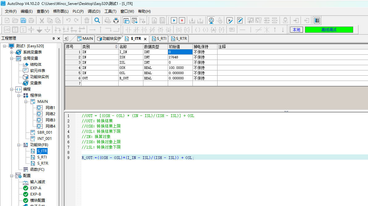

    何必这么麻烦?AutoShop小型PLC后台编程软件V4.10.2.0
    已更新 导入问题

    11楼  发表于: 2025-02-22 10:35
    引用第10楼wanzhen2006于2025-02-21 17:23发表的  :
    [attachment=308264]
    [attachment=308265]
    已更新 导入问题
    已更新 导入问题。
