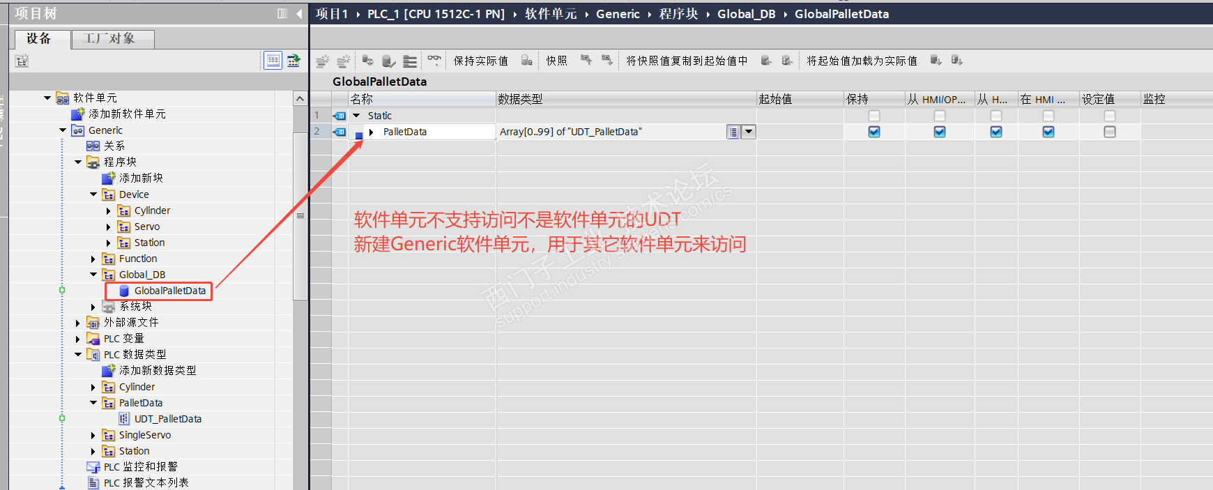

1,通用FB和数据放再Generic软件单元里

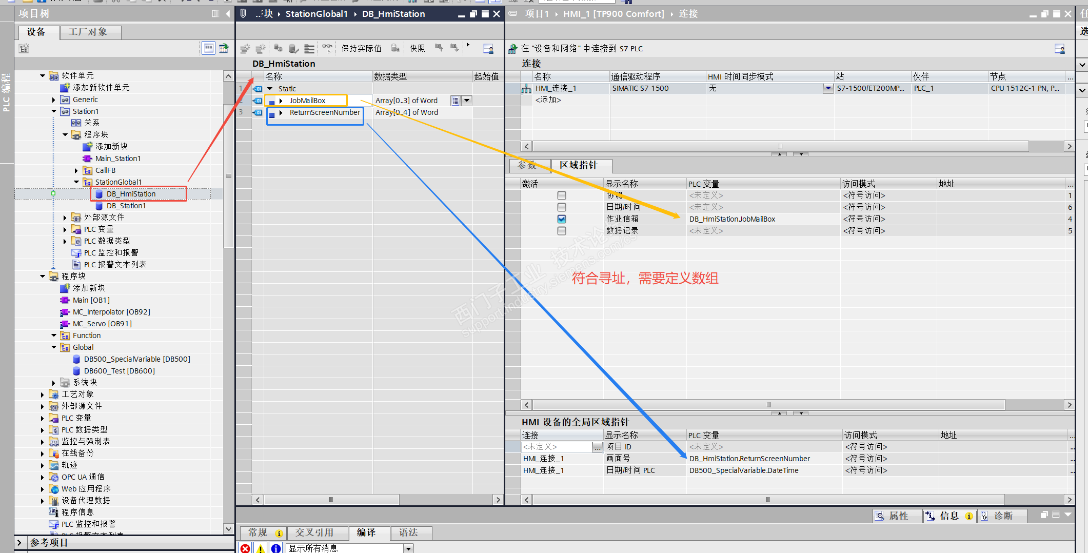

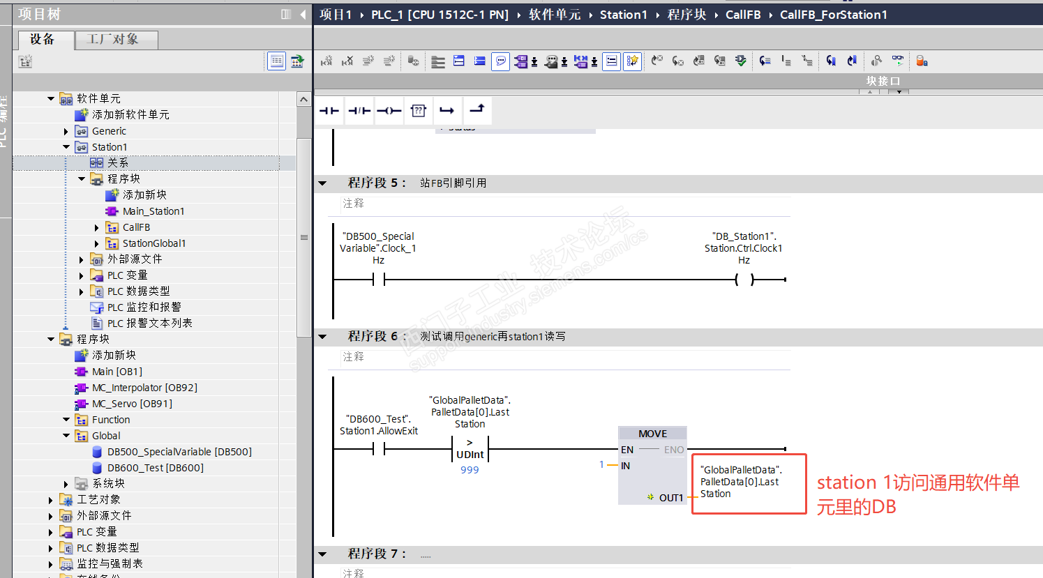

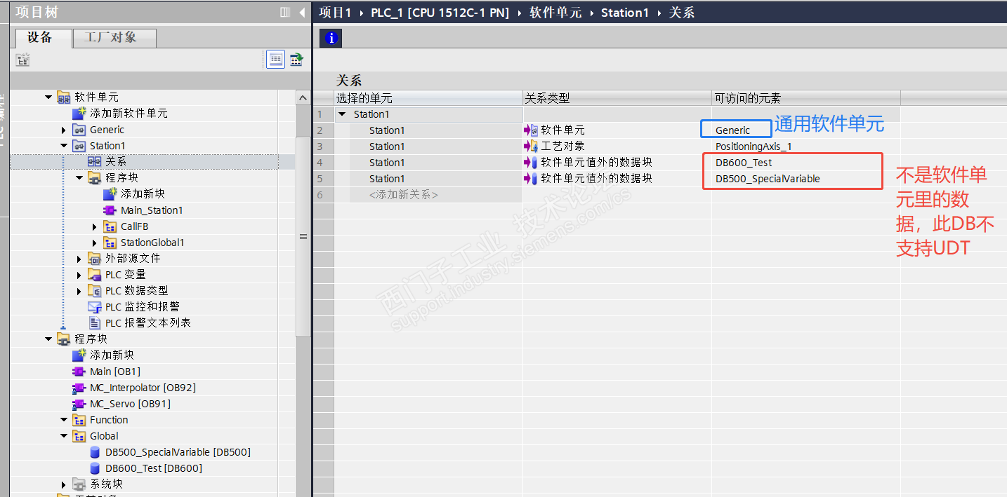

2,各个站分别建软件单元。譬如站1关系如下图
3,站1访问Generic数据
4,每站配触摸屏,通过作业邮箱来切换HMI画面,反馈HMI当前画面号。软件单元里不支持绝对地址访问,需要建数组来绑定作业邮箱

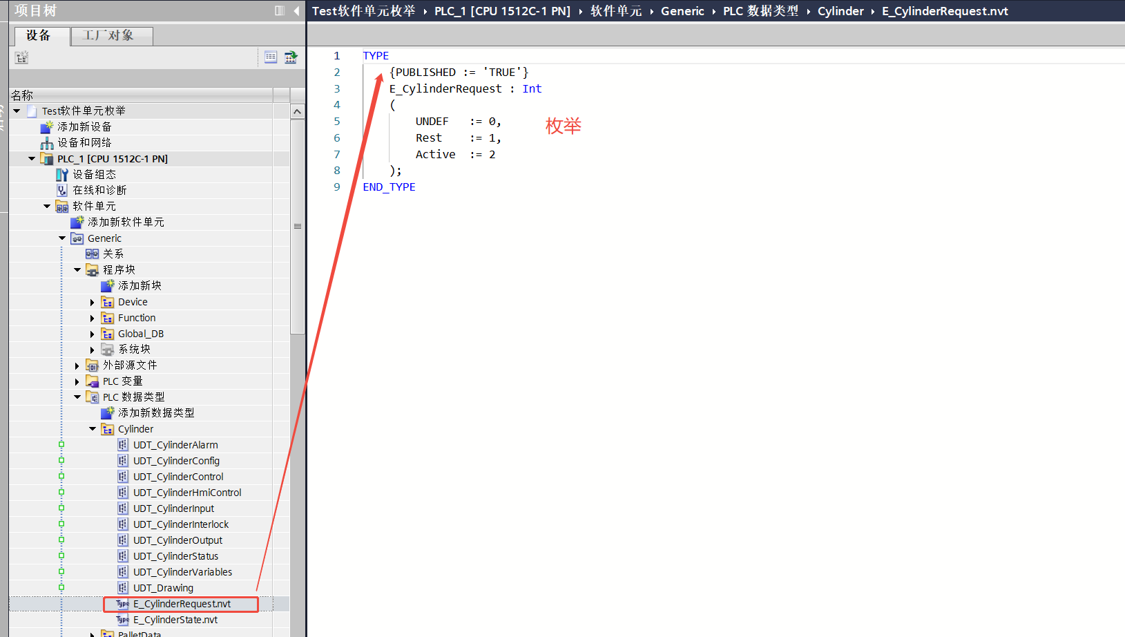

5,西门子枚举必须再软件单元里使用
