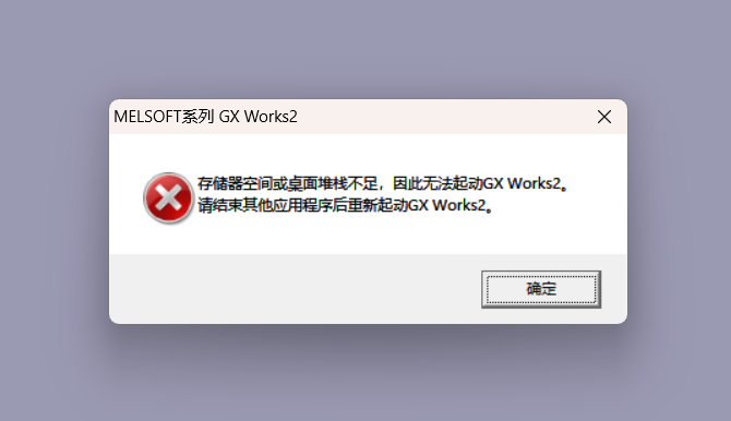

GX-Works2安装完打开文件,报“存储器空间或桌面堆栈不足”怎么处理?
那我前辈有遇到过是怎么处理?华为笔记本

内存小了?

卸载干净后重装吧

找三菱要一个环境清理软件清理干净就可以了

这个基本很无解,以前遇到只有重装了

    最简单的办法就是再装个work3(亲测可行)   好像还有一个说法是安装路径不能是中文

    装在C盘试试

    以前装GX-Works2也出现过这样的问题,后来先装Developer8.86,然后装Works2,并且要装在C盘,装过几十次了没出现过问题,

    请问安装了8.86,还用安装Works2吗,功能不一样吗?

    wok2比8.86高一版本,但是wok3与他们2个就是不同的版本
