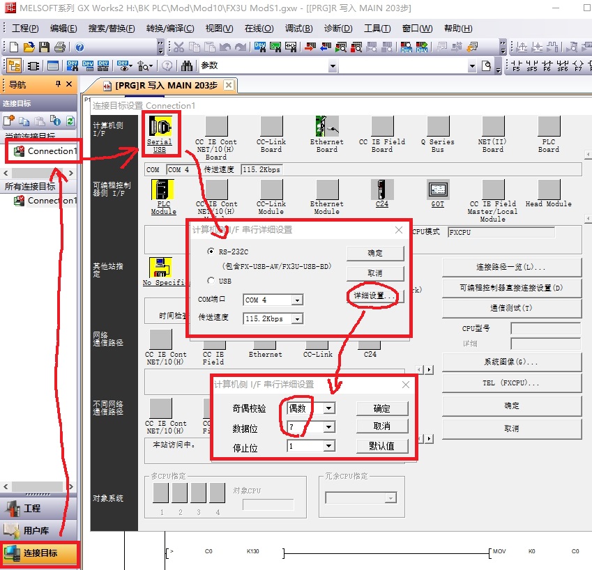

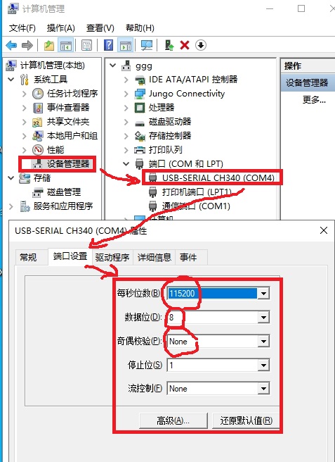

我在给FX3U PLC下载程序的时候,有个疑问,不明白PLC下载设置是以哪个设置为准的?请大神们帮忙分析分析,
我用USB转串口线给PLC下载的,
USB转串口设置如下图
PLC软件端下载设置入下图
很明显,奇,偶校验都不一样,但是下载,程序监控很正常,一点问题都没有,
搞不清楚,plc下载究竟以哪个设置为准的?

就是最上面usb转串口的那个

PLC软件设置的为准

gx works通讯设置中选中该串口后,会将【详细设置】中的参数初始化到该串口。
所以不需要更改设备管理器里串口的参数设置,只更改gx works内相关设置。

你想多了,4楼正解

4楼说的对

软件上设置成串口的参数才能通讯
