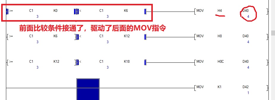

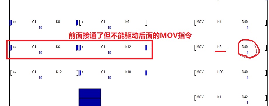

各位大神,我用FX3U PLC做比较时,2个串联的比较,显示接通了,但是却驱动不了后面的MOV指令,这是什么情况啊?
      请大神们指点指点,感谢!!

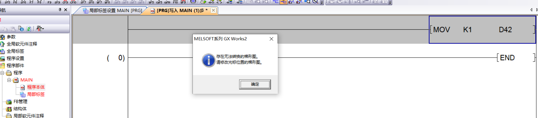

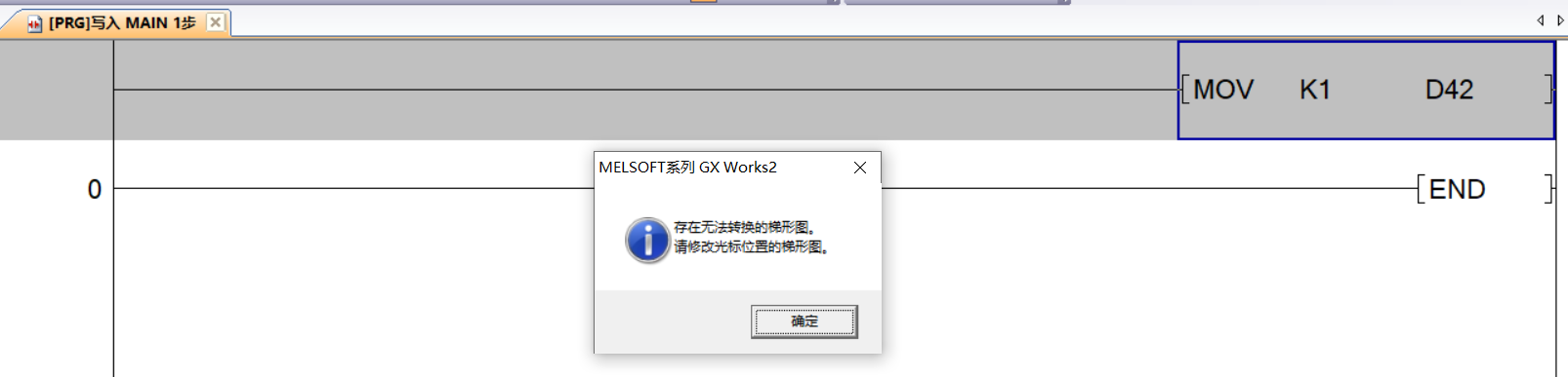

这啥牌子的PLC,三菱的应该不能直接MOV K1 D42吧

不论带不带标签,都提示不能转换
所以你是怎么做到直接MOV K1 D42的

原来大佬用的是STL

4楼  发表于: 2025-02-02 18:08
引用第2楼忽然想起于2025-02-02 15:14发表的  :
不论带不带标签,都提示不能转换
前面加个条件啊,比如 LD M8000

4楼大神就是正解!!上图那个条件没问题,在2个条件前面加个M8000就完全可以正常运行了
感谢4楼大神!!

9楼  发表于: 2025-02-05 11:09
在其他地方被赋值了吧

10楼  发表于: 2025-02-05 14:10
图没有截全,应该是其他地方造成的

11楼  发表于: 2025-02-05 15:53
就这1个地方用的,不用怀疑了,我已按4楼大神的指点验证过了,加个M8000就可以了
