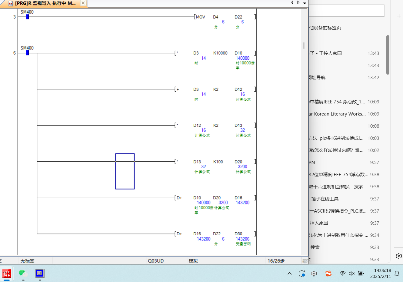

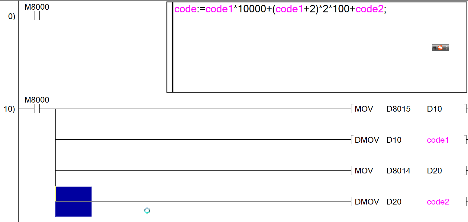

大家好!三菱时间变量密码程序怎么写?举例如下:
当前时间为 23:59,组合算法为:23:(23+2)*2:59,密码得数为:235059。
当前时间为:00:00,组合算法为:00:(0+2)*2:00,密码得数为:000400。
当前时间为:01:00,组合算法为:01:(1+2)*2:00,密码得数为:010600

单双字转换挺麻烦的

用最简单最基础的方法写了一下。
