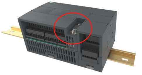

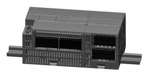

    4楼  发表于: 2025-01-23 15:22
    改版前
    改版后
    端口移到了右侧,一眼看上去还怪丑的。
  • 下载积分:+5(zhaoaron) 好贴好贴!

    5楼  发表于: 2025-01-23 15:29
    引用第4楼sjm213于2025-01-23 15:22发表的  :
    改版前
    [attachment=307604]
    改版后
    [attachment=307605]
    端口移到了右侧,一眼看上去还怪丑的。
    原有的CPU模块图纸要重新画了
