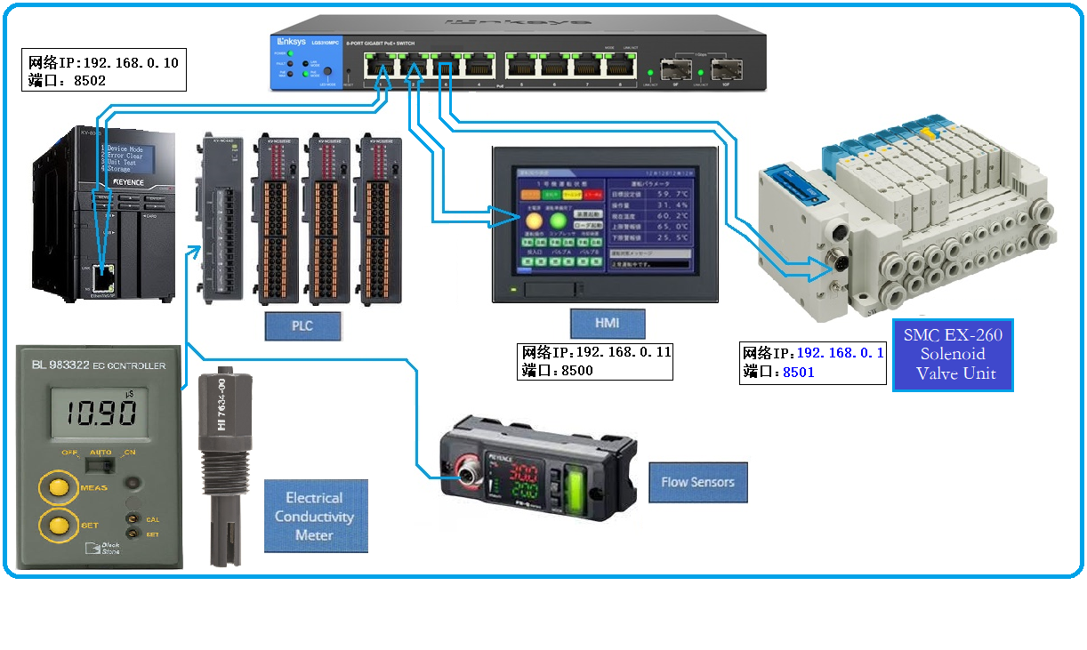

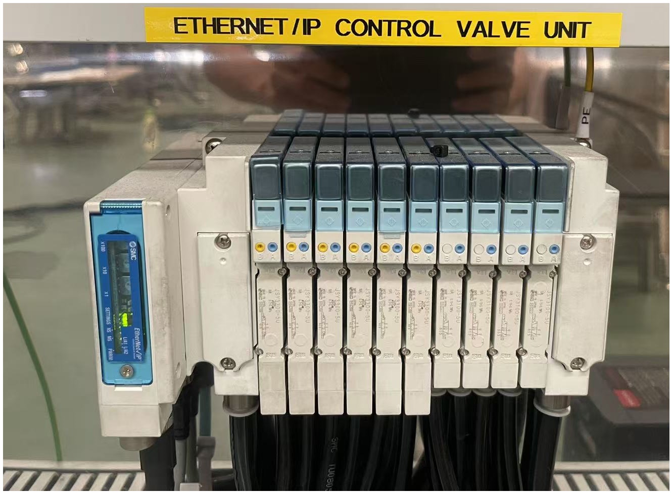

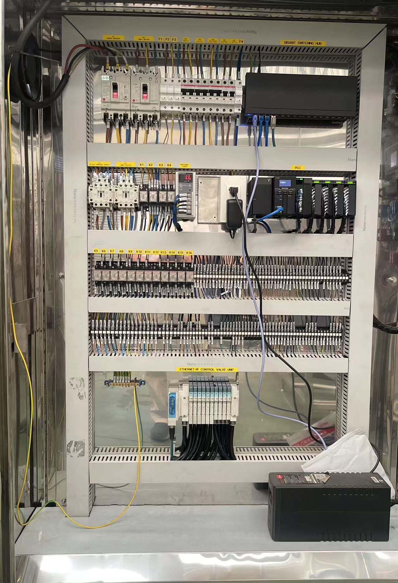

各位老板,各位工控的老朋友:很快又要过年了,先祝大家新年快乐!新的一年财源滚滚,心想事又成。去年的时候在网上发了一条关于基恩士PLC程序的求助贴,当时客户还没有正式下单订购,搞了几过月客户才同意了这单生意。现整套程序己经编辑完成,客户也已正在使用。程序的编辑采用最简单最直接的指令编写,所有指令全部可见。PLC编辑软件用V12G,触摸屏编辑软件为V8,如果低于这个版本就无法打开所编写的软件。现发系统的结构图来给大家先观赏一下,如果有朋友感兴趣的话,我可以把程序全部发上来给大家下载。但我希望最少有50位朋友的回复,我才将作品上传,不然,上传上来没人感兴趣,反而浪费了网络站长:我们杨老板的网络空间。敬请谅解。谢谢!

看着很标准排版也很整洁 感觉这设备比较新进 好多都走以太网 霸气  赞一个

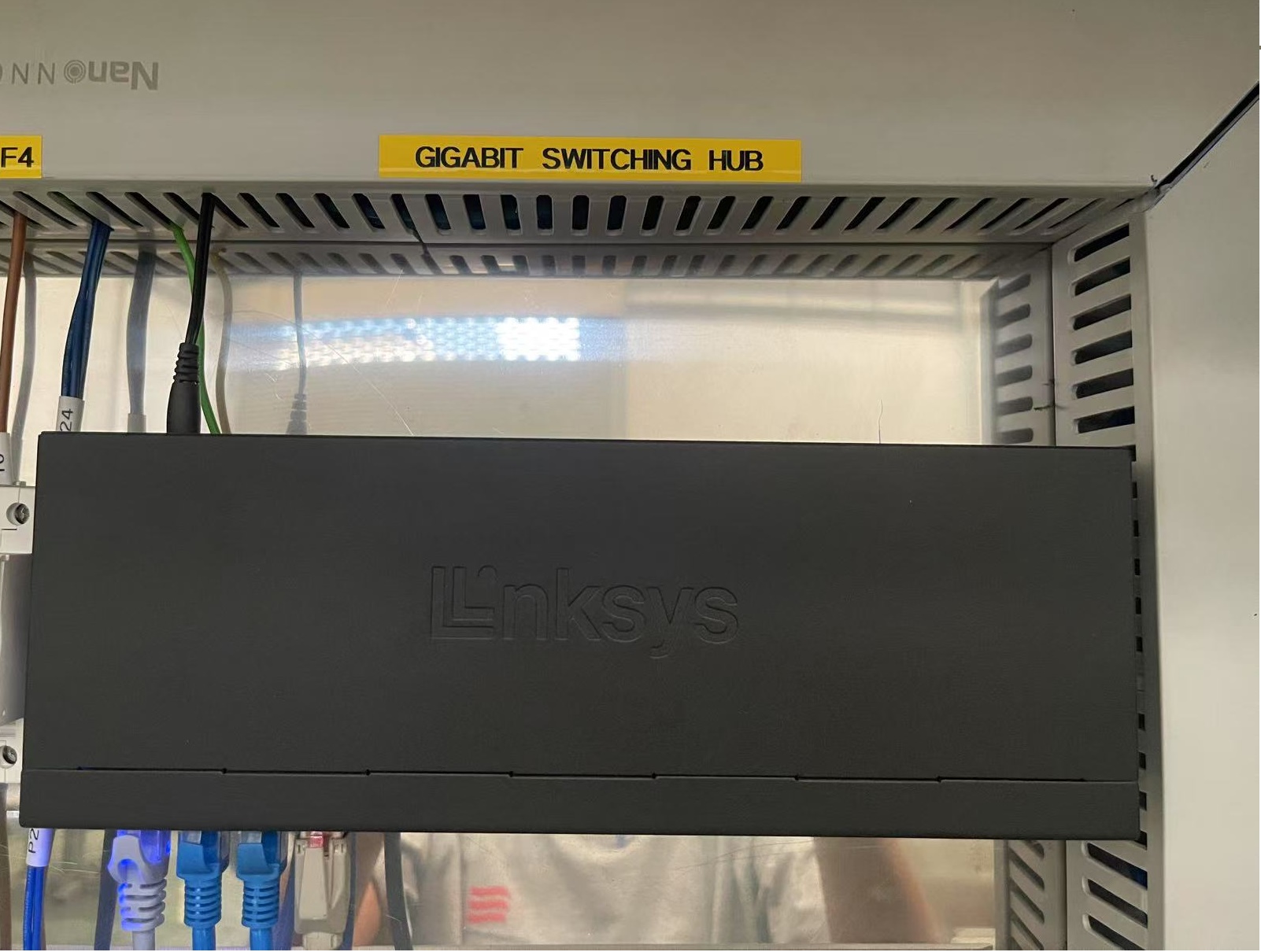

网关是谁家的
网关是:Linksys公司的产品。

這個配置做工值得學習
