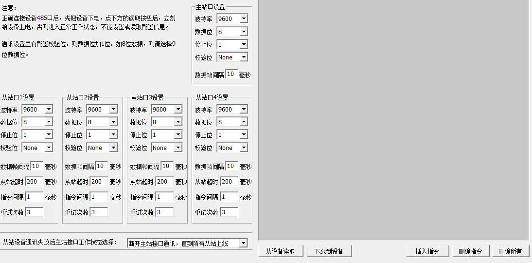

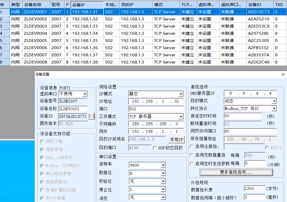

两个方案:1.直接MCGS 触摸屏来通讯,  PLC的IO控制是否加热    2.PLC来通讯,  PLC的IO控制是否加热
然后就是  控制网络了, 是1个485带多    还是 分别独立的485。 前面的话 省硬件成本,但是程序麻烦、响应差。 后面的 要花点钱  但是程序简单,控制实时性好。
1带多  轮询就不说了。
分别独立的485的话,常规有两种。1.用串口服务器,通过MODBUS TCP 转MODBUS RTU。2。用从站集线器,把多个仪表的寄存器地址重新分配。
下面的两张图片  一个是串口服务器的  一个是从站集线器的
