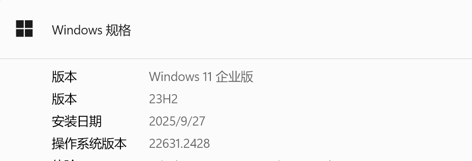

不知兄台解决了没有,我现在也遇到,卸载重装都没有用,升级也没有用,连带NTST4.8也打不开。头痛

重新安装win系统,不能保留C盘任何文件夹。不要更新任何补丁,安装之前关闭更新,安装后也不要打开更新。
win系统专业版或者企业版

    我现在是win10,如果用更新安装到win11不知是否可行,大哥有过经验吗

    升级到win11可以用,就是最近10月win11的安全更新,导致CX-P打开不了
    后面临时应对是,卸载win11的安全更新,就恢复正常。短期只能再禁用安全更新。
