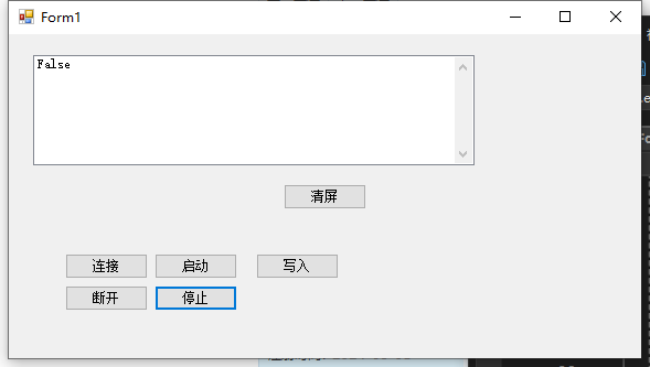

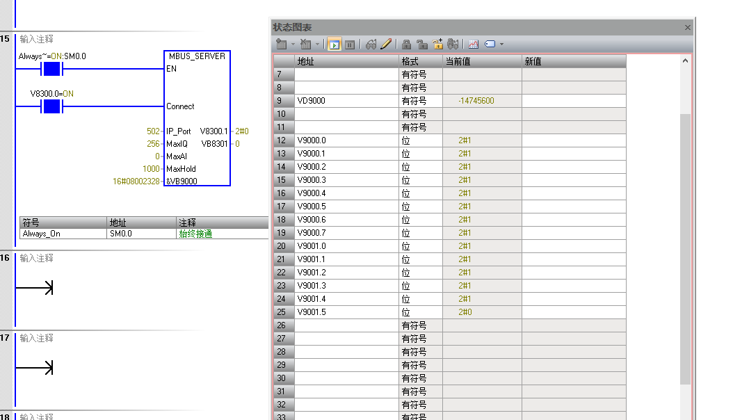

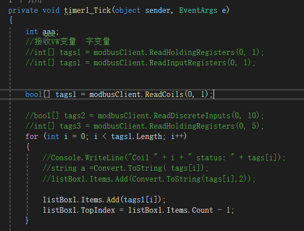

在C#内可以读写PLC内的VW类型数据
但是读不到v,VD,VB类型的数据
跪求各位大佬来指点
已经研究好久了

C#用S7.net很简单,西门子不用modbus TCP

我想着modbus tcp  应该是所有PLC通用的   做好之后移植其他牌子PLC使用也比较简单,我看S7.net只支持西门子的PLC
