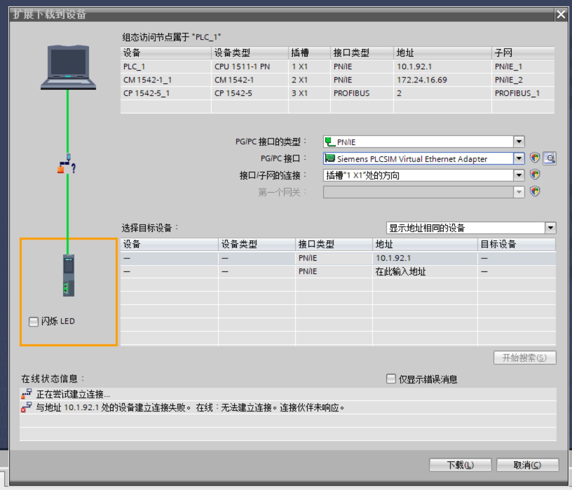

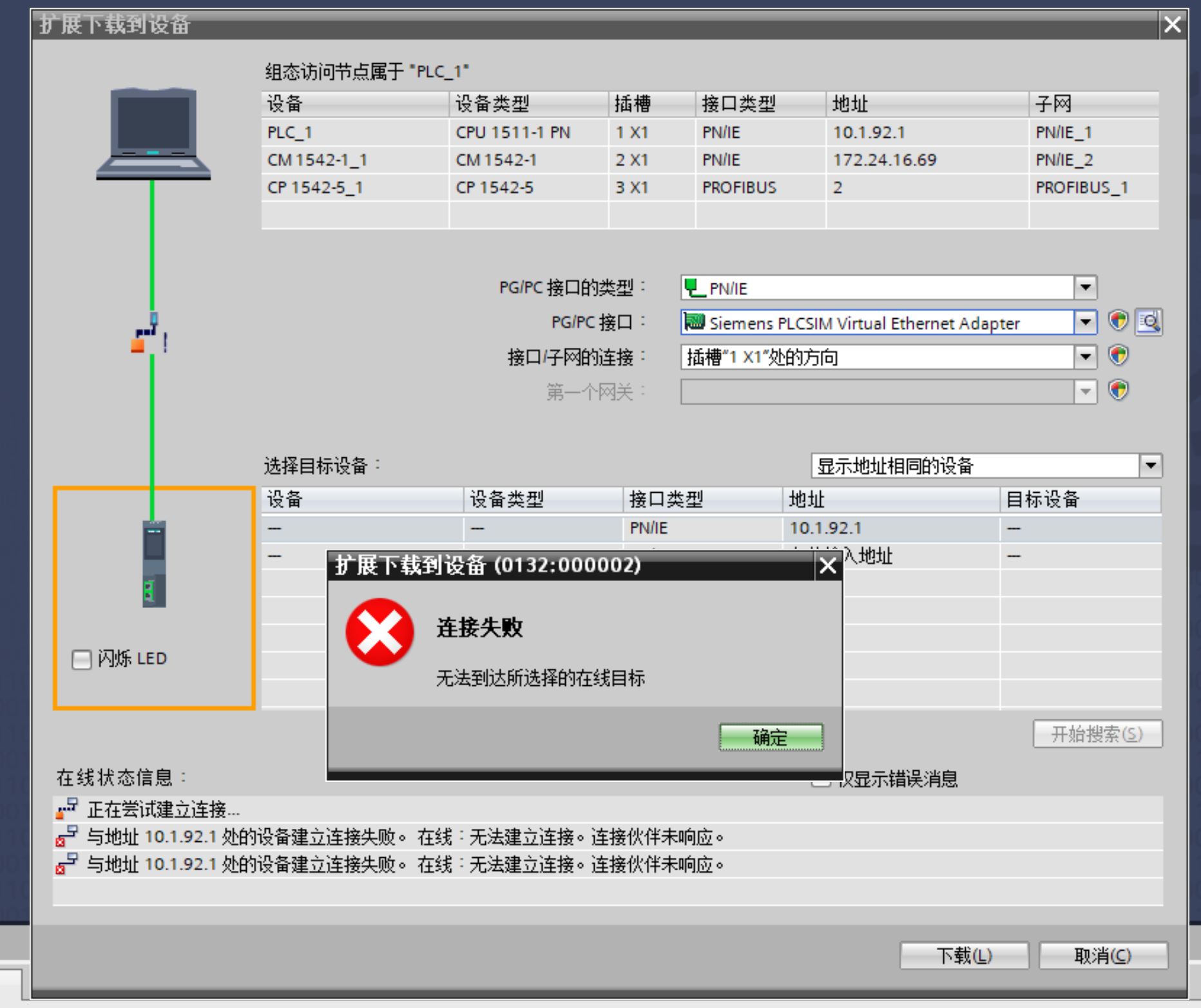

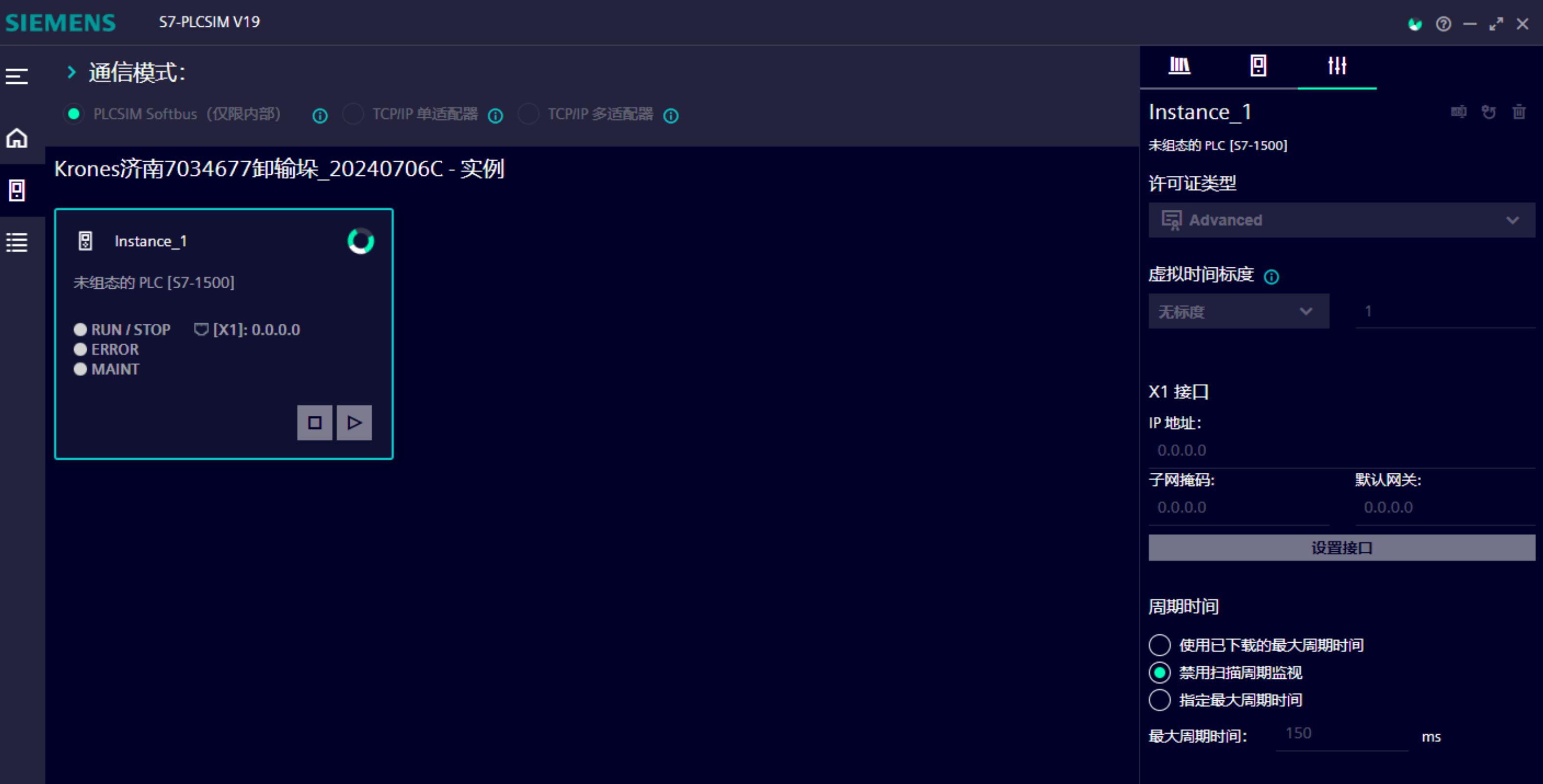

博途V19仿真失败,请用过的大神们,指点一二,请赐教。项目IP地址:10.1.92.1

你博途里网络建立好了吗 也就是虚拟连线 有连好吗
你这好像设置的是在线设备吧

用PLCsim advanced

通信模式检查统一一下

电脑权限问题,用管理员用户启动

软件重启一下,吧网线拔掉就可以
