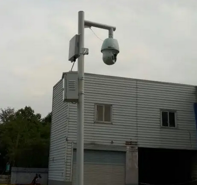

在散热环境方面,安防监控摄像头的安装场景复杂多样。有些摄像头安装在室内,环境相对稳定,但部分摄像头需要安装在室外,如道路、广场、工厂等场所。室外环境条件恶劣,温度变化范围大,夏季高温暴晒,冬季寒冷低温,同时还可能面临风雨、沙尘等侵袭。这些因素都对摄像头的散热设计提出了更高的要求。

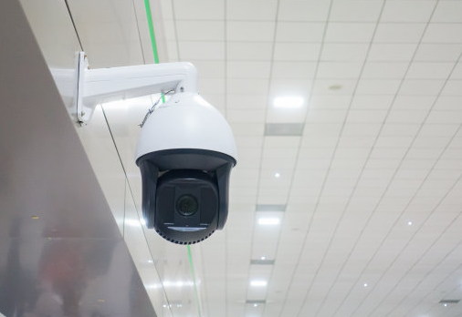

案例一:室内大型商场监控摄像头
室内大型商场环境虽相对稳定,但摄像头数量众多且分布广泛,因此,散热设计与成本控制需兼顾。
散热设计亮点:

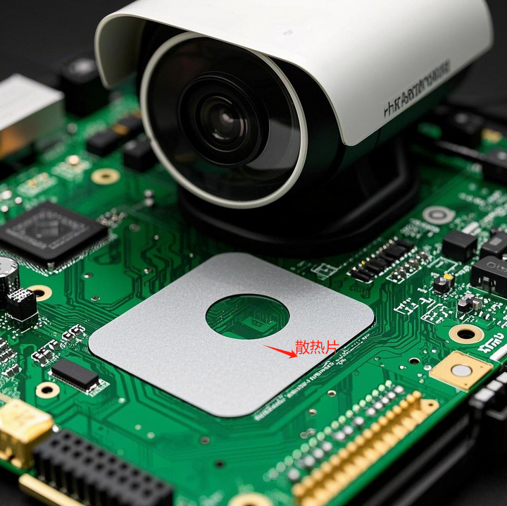

石墨片均热设计:采用合肥傲琪电子的高品质石墨片,大面积贴附于摄像头主板上,凭借其出色的导热性能,将各发热芯片产生的热量迅速且均匀地分散,有效避免了局部热点的形成。这一设计显著降低了主板整体温度,提升了系统的稳定性。在商场人流密集、监控数据处理量激增时,主板上各芯片的温度差异明显缩小,确保了图像采集与传输的流畅性。
自然对流优化:通过精心设计的摄像头外壳结构,形成了高效的自然对流通道。外壳上巧妙设置了隐藏式通风槽,既保持了美观,又确保了空气在摄像头内部的自然流动。在商场正常室温下,仅凭自然对流即可满足散热需求,无需额外散热设备,降低了能耗与成本。

石墨片与铜箔:利用合肥傲琪电子的石墨片和铜箔的高导热性,将发热源的热量迅速且均匀地分散。石墨片贴附于主板上,能够将芯片等热点区域的热量迅速传导至整个主板,避免局部过热。铜箔则用于连接发热部件与散热结构,提高热传导效率。
