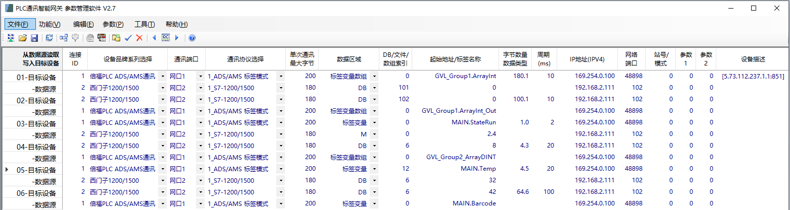

        PLC内不用编程,实现西门子1200的PLC跟倍福PLC标签方式通讯,采用IGT-DSER智能网关,它支持多个品牌的PLC之间多对多通讯,最多8000个字节的数据交互量,相关参数在一个页面内配置,方便直观。通过智能网关的参数软件(在附件中)选择PLC之间通讯的功能,下面是配置截图:
        任务01:读取西门子DB101.DBW0开始的90个的INT类型的数据,写入到倍福PLC的 GVL_Group1.ArrayInt 数组(从0开始),共180字节;
        任务02:读取倍福PLC的 GVL_Group1.ArrayInt_Out 数组(从0开始)的50个INT类型的数据,写入到西门子DB102.DBW0开始的100字节;
        任务03:读取西门子M2.4的1个BOOL类型的数据,写入到倍福PLC的 MAIN.StateRun 标签;
        任务04:读取倍福PLC的 GVL_Group2_ArrayDINT[12] 的1个DINT类型的数据,写入到西门子DB6.DBD8,共4字节;
        任务05:读取西门子DB6.DBD32的1个的REAL类型的数据,写入到倍福PLC的 MAIN.Temp 程序标签,共4字节;
        任务06:读取倍福PLC的 MAIN.Barcode 标签的1个STRING类型的数据,写入到西门子DB6.DBB42的STRING[60]类型的地址,共60字节。
