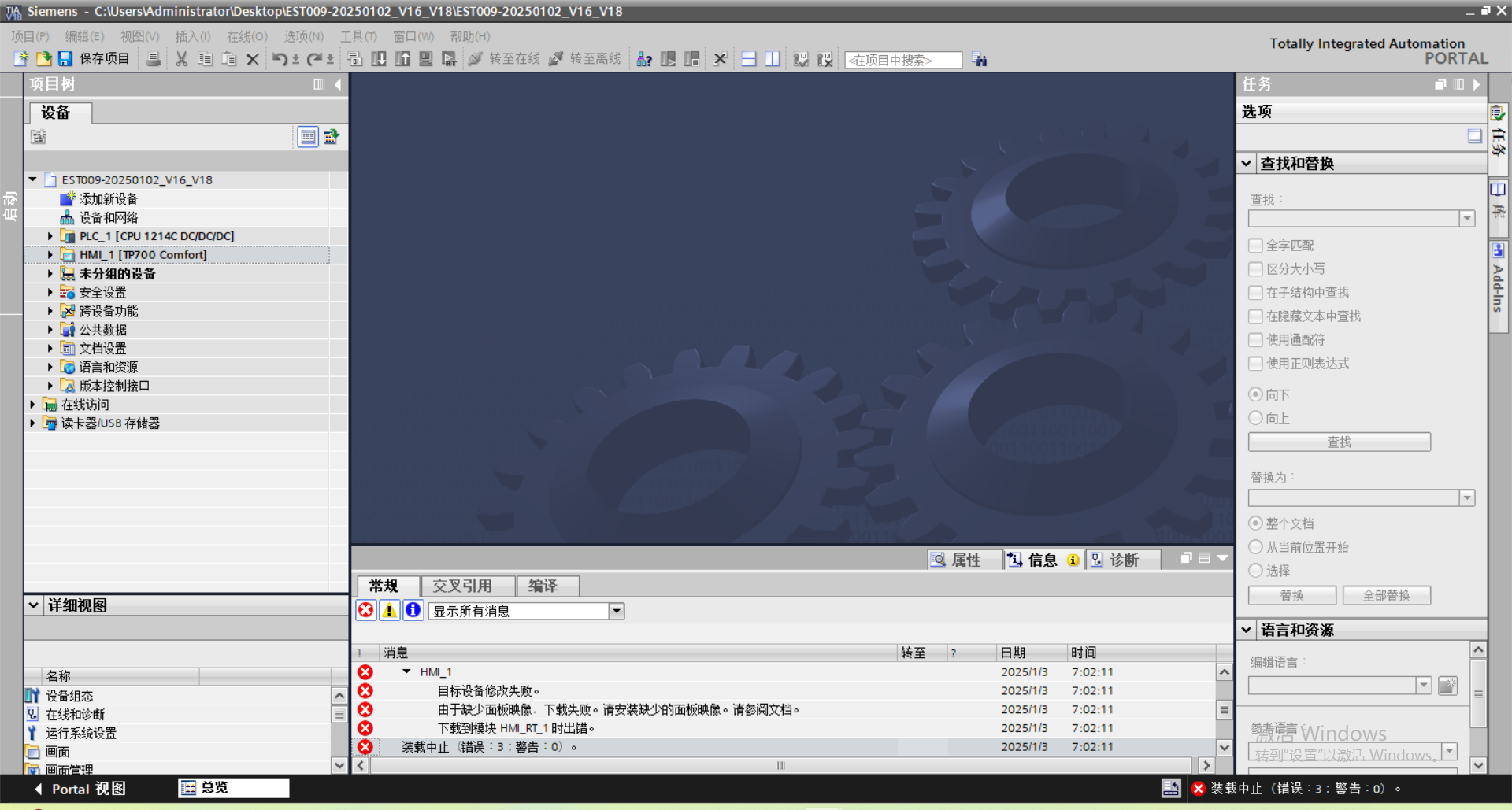

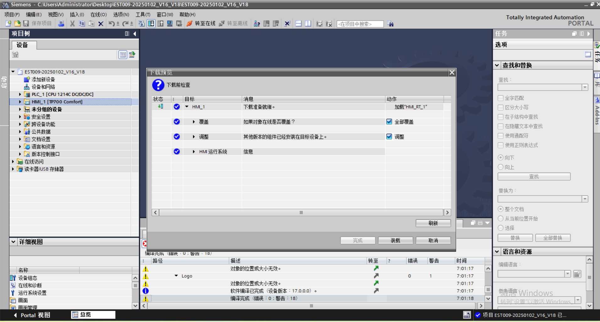

家人们,谁懂啊?用V18下载程序到TP700,屏面板映像V17与软件相同却下载失败报缺少面板映像

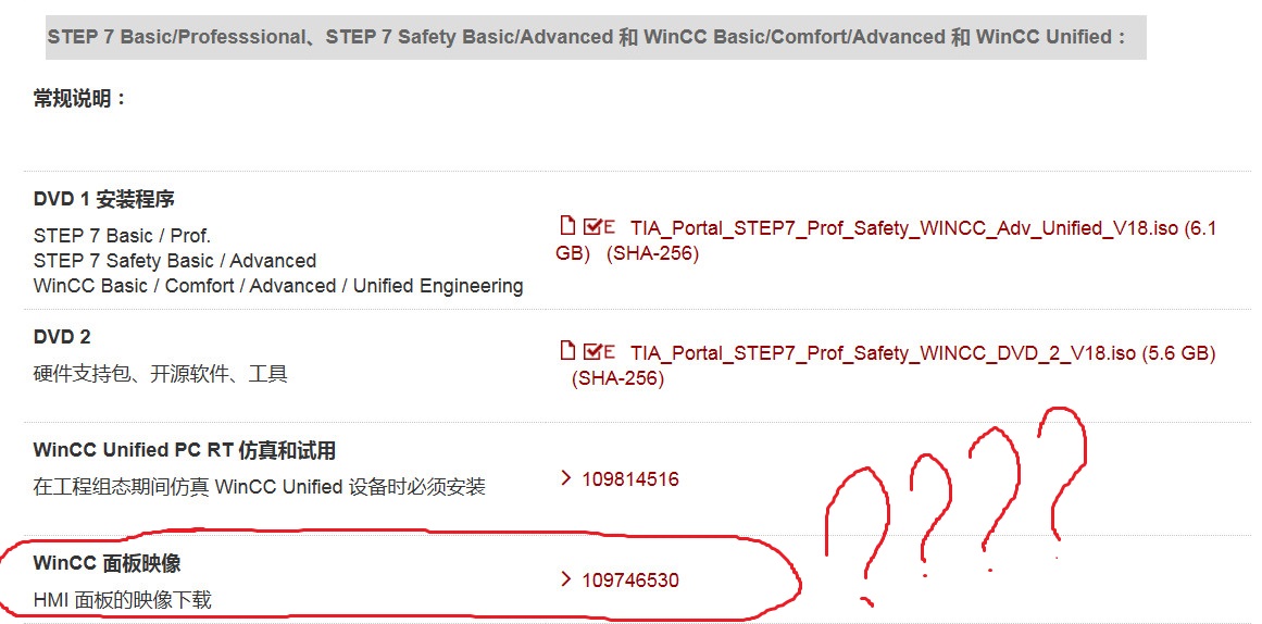

tia v18需要专门下载触摸屏映像库 SIMATIC_WinCC_Legacy_Panel_Images_V18 文件自己找。

引用第1楼lf-2007于2025-01-06 20:49发表的 :
下过了,没用

这个安装了么?

你这个博图少按照一个文件(就是针对屏的一个文件需要单独安装,大小大概是2.9G左右吧)

https://www.ad.siemens.com.cn/service/answer/solve_289148_1196.html
