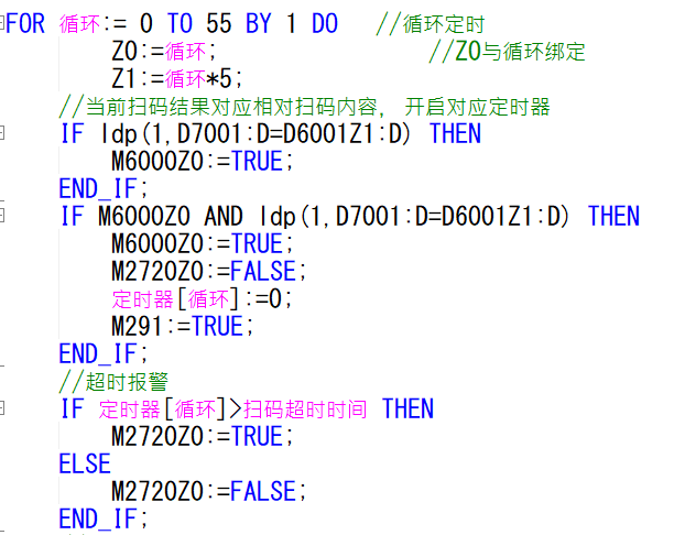

三菱ST 中 32位变值寄存器怎么用 SD5502Z0:D   这样写报警

多谢    不明白1,D7001     1,是什么操作

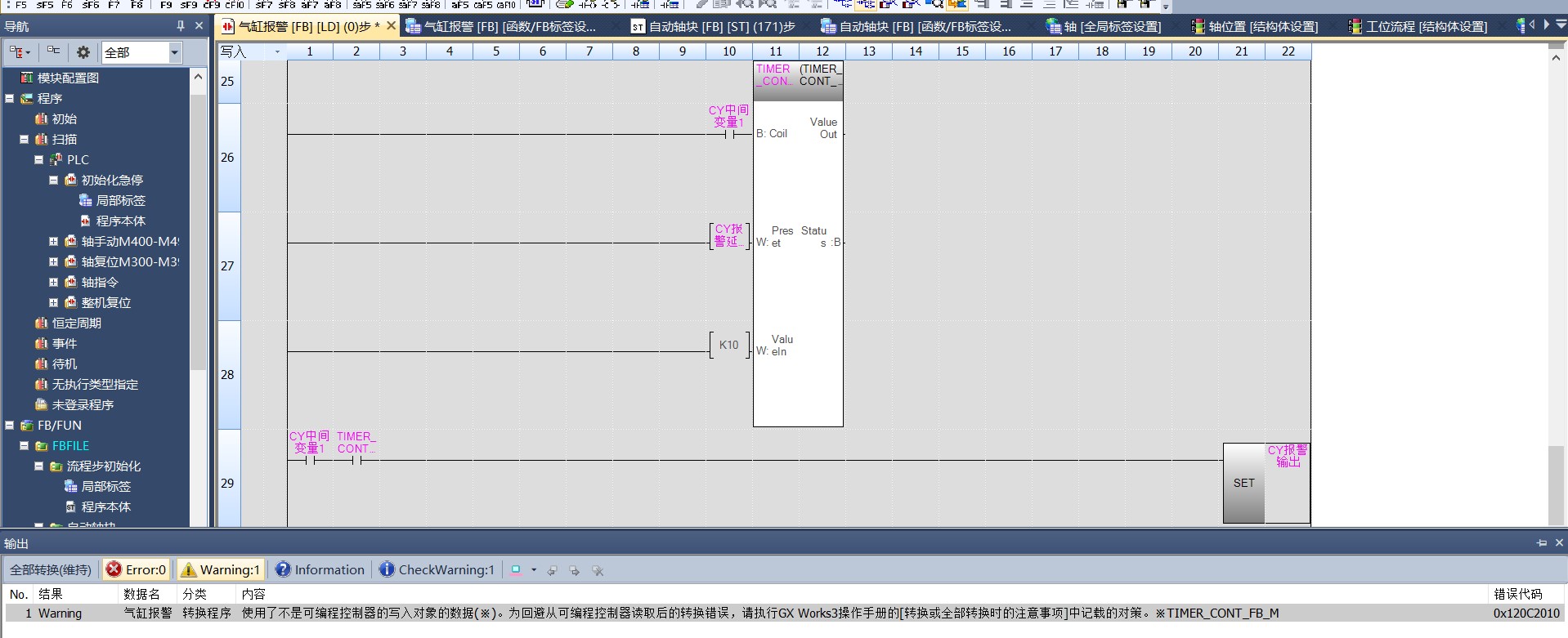

是不是三菱FB不能用  定时器  网上看说尽量不用

3楼  发表于: 2025-01-06 15:41
引用第1楼17625606414于2025-01-06 13:22发表的  :
[attachment=307098]
ldp上升沿指令,1是上升沿的EN,也可以写成true
用if不加上升沿报错   ,所以三菱必须配合上升沿使用吗

4楼  发表于: 2025-01-07 09:27
可以模拟测试下
