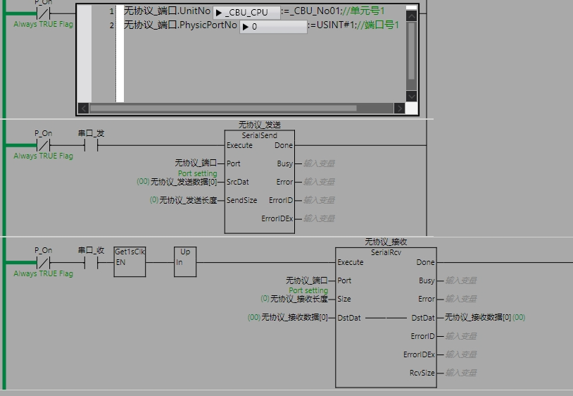

PLC与串口助手 发送接收数据 OK
扫码枪与串口助手 接收数据OK
PLC与扫码枪 接收数据不行
扫码枪读取数据结尾默认有回车 16进制末尾是0D
PLC是NJ301-1100 扫码枪是得利捷QD2590

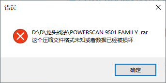

文件损坏!!!无法打开
