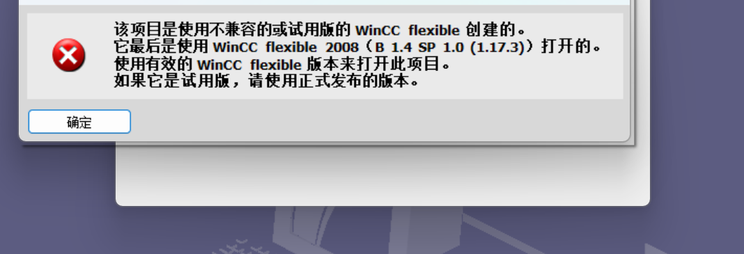

系统重装了,新安装的WINCC SP5版本的,无法打开以前的项目了,这个有办法解决没有?

软件安装错了吧?确认是WINCC Flexble

WinCC Flexible 2008 SP5不是 SP4的升级版本!!!!!!!!!!!
SP4是中国特定版本!SP5是 SP3的升级版本!!!!!!2008 SP4是独立的一个版本,不存在任何升级,只对中国特供。

    用SP4打开,降级保存为SP3,再用SP5打开……
    这个SP4是个尴尬的存在。

    已解决,就是要降到SP3版本,再用SP5打开,感谢
