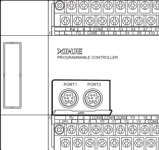

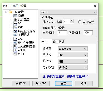

信捷PLC的两个通讯口,PORT1连接触摸屏通讯正常,PORT2连接电脑编程软件调试,一会在线一会脱机,是怎么回事呀,线的问题,还是参数设置有冲突?线是DB9针、MD8口信捷台达通用线,用USB转232连,PLC串口参数如下,串口1和2参数相同

之前用过信捷,也是跟你一样经常脱机,部门决定直接换了,全换西门子,不用垃圾东西。

2楼  发表于: 2025-01-03 14:56
两个口对换一下

3楼  发表于: 2025-01-03 14:56
用XD3以上的不就OK啦,或者用PORT1但是不太方便

    4楼  发表于: 2025-01-03 16:11
    一般还是usb to rs232 线有问题,买FT232芯片的稳定一些

    6楼  发表于: 2025-01-04 08:20
    是不是要用信捷的专用通讯线?
