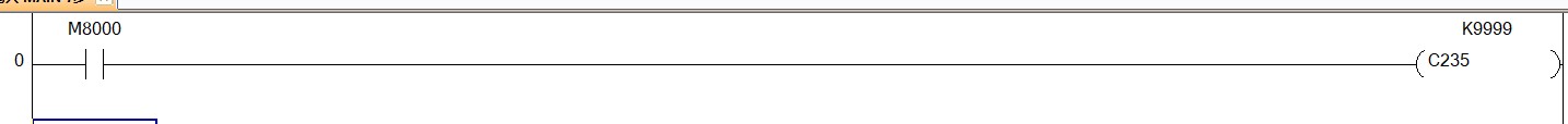

请教大神,以下梯形图中C235高速计数器程序,如果用ST语言要怎么写?

OUT_C( M8000 , CC235 , k999);
是这样吗?为啥模拟没反应?

2楼  发表于: 2025-01-03 08:52
高速指令不能模拟

3楼  发表于: 2025-01-03 21:22
引用第2楼suegu2于2025-01-03 08:52发表的  :
高速指令不能模拟
我下载PLC也好像不行

4楼  发表于: 2025-01-04 09:26
HIOEN(M0,0,H1,0);
HIOEN(NOT M0,0,0,H1);
DHCMOV(_OriginP,0,0,SD4500);
DHCMOV(TRUE,SD4500,0,D0);
需要在参数设置使用高速计数器

引用第4楼gione于2025-01-04 09:26发表的  :
HIOEN(M0,0,H1,0);
5U 的啊,公司PLC只有FX1S 苦啊

引用第5楼sunsince于2025-01-04 21:00发表的  :
听我劝
FX5U以前产品乖乖用梯形图

引用第6楼gione于2025-01-06 13:22发表的  :
听我劝
FX5U以前产品乖乖用梯形图
谢谢,ST用已麻木了,但是硬件不配合,梯形图不顺手。

8楼  发表于: 2025-02-01 20:45
高速计数要使用 OUT_C_32指令
