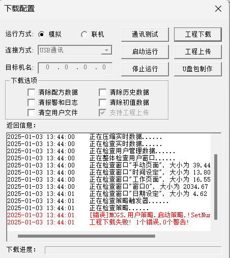

1 我打开一个MCGS PRO工程,可以使用模拟仿真,然后我关闭再打开另一个MCGSPRO工程,再模拟,结果工程下载后,模拟的是关闭的工程画面,真的是无语,难道昆仑通态这么垃圾吗,还有标准按钮不带标签功能 ,动画按钮只能从图库中选择,但图库里面很多都不是配对颜色的按钮,请问大家是否遇到此类问题?

1.打开第二个工程下载的时候,检查一些,有没有报错,如果有报错的话就没下载进去
所以打开的还是第一个程序的模拟画面

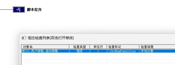

不能仿真当前原因确实如2楼所说,有问题,

请教各位大侠:遇到这个问题怎么解决了?怎么修改都没有用!真是服了这个软件。

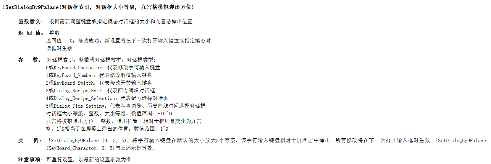

这是调节键盘大小的脚本,只在MCGS嵌入版上可以使用,看你现在是什么版本,如果是MCGSpro版的用这个脚本
遇到问题了,多找找解决方法,不是一味的抱怨软件的不好用,任何软件都是有上手难度的,只是程度不一样
