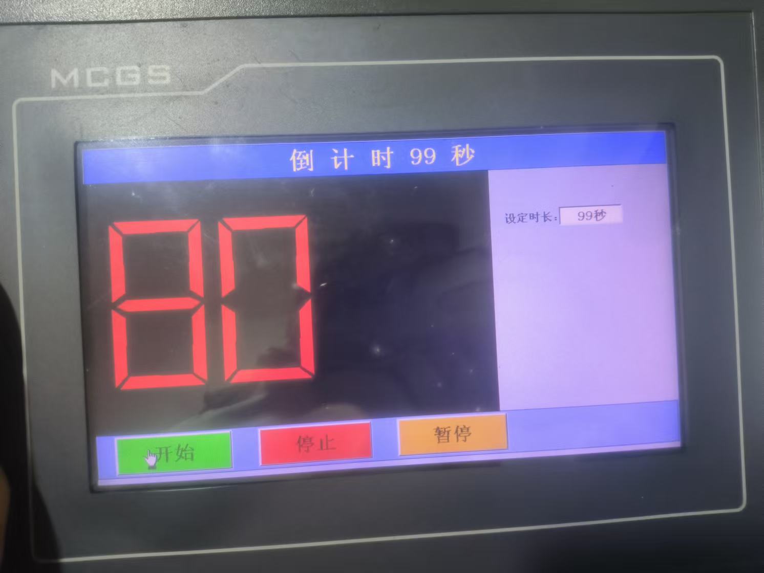

小白写的三菱RS自由口通信。总体路径;三菱编程口和昆仑通泰通信;485BD板通过485和XC3通信。三菱负责通信传输,信捷里面是一段倒计时程序。倒计时结果最终显示在触屏上
