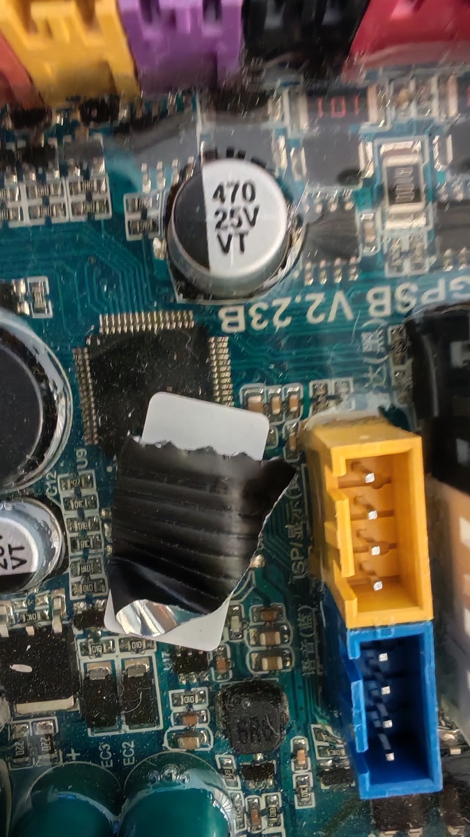

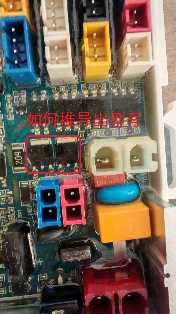

智能马桶控制主板,其控制冲水电磁阀的驱动坏了,不知道型号,可有万能的同行指点一下吗?谢谢!

故意把型号打磨掉了。厂家太滑了。

上面除了电解电容和贴片电阻上有点字,其它的一律抹杀的干干净净!

估计就是mos管。

把电路抄出来就分析出来了,不的场馆就是三极管

mos管 上电测电压即可

按照电压规格淘两个换上试试
