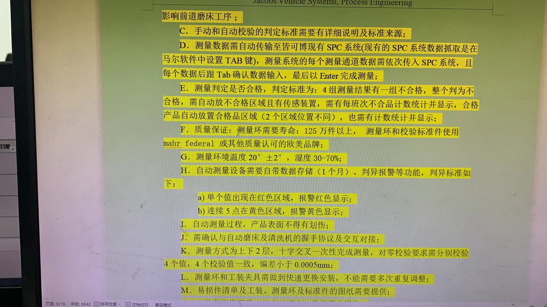

测量一个零部件,1.(测量方式为上下2层,十字交叉一次性完成测量,对零校验要求需分别校验
4 个值,4个校验值一致,偏差小于 0.0005mm;)
   2..测量系统应通过 MSA 验收要求 P值≥0.05, GR&RS10%,NDC≥8;
大家觉得这个精度下的MSA 有方法测量做到吗(求推荐一个测量仪器,需要加到自动设备上)
下面这个是要求,找了基恩士,康耐视做测试,几十万的相机测试精度能勉强达到,MSA不行。

你好有具体的检测仪器能实现这个精度吗,我们找了很多高精度的精度都不太好

这精度太高了,可以问一下做三坐标测量的

这个不用三次元测不了这么高精度的
