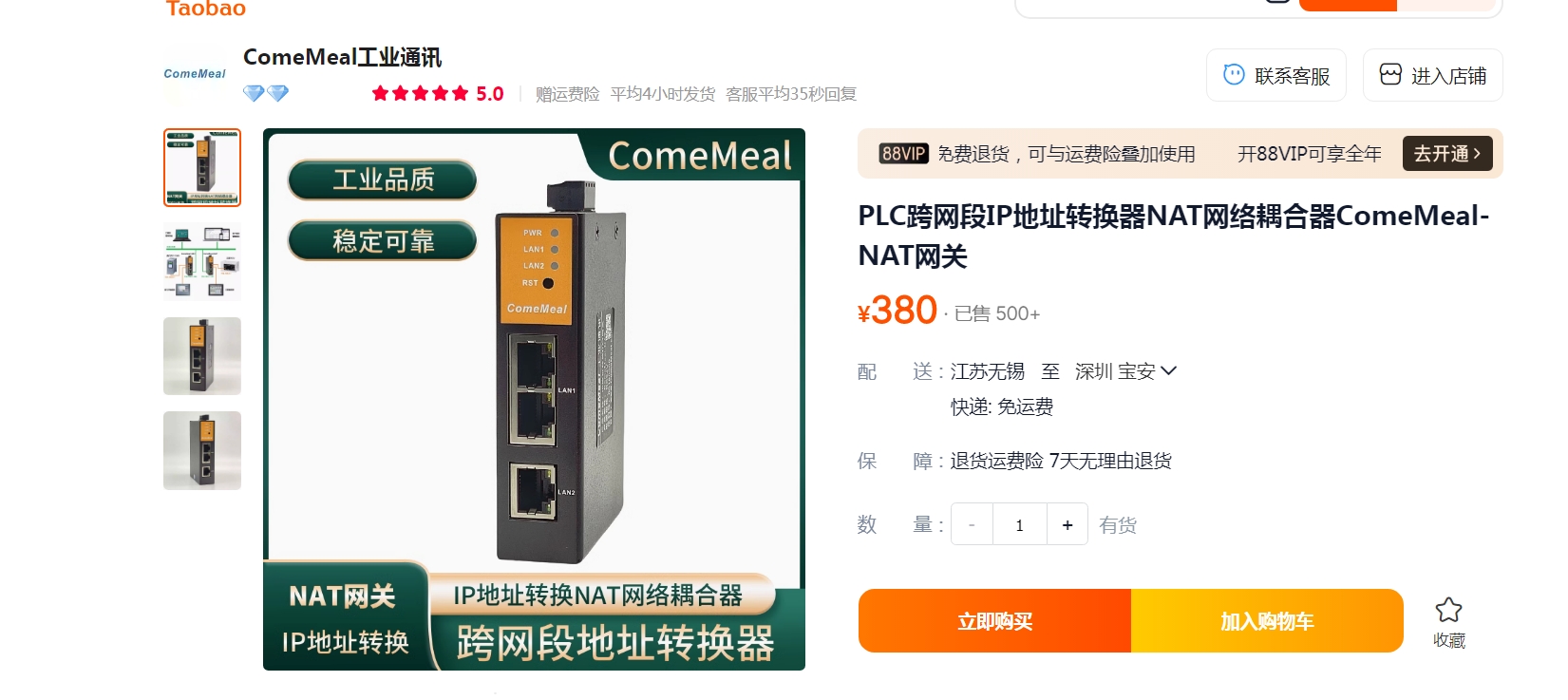

你可以自己增加一个IP转换器,不过需要几百块,一般是MES对接多台同样的机器使用,这样每台机就是固定IP,经过转换器后就可换成对放需要的IP网段

需要NAT,不然一样的IP放在一个局域网会有冲突

最简单的方法是中间加一个路由器,路由器wan口地址的不同端口,映射到不同PLC的IP地址。这样外网访问内网就可以通过一个IP地址访问。
