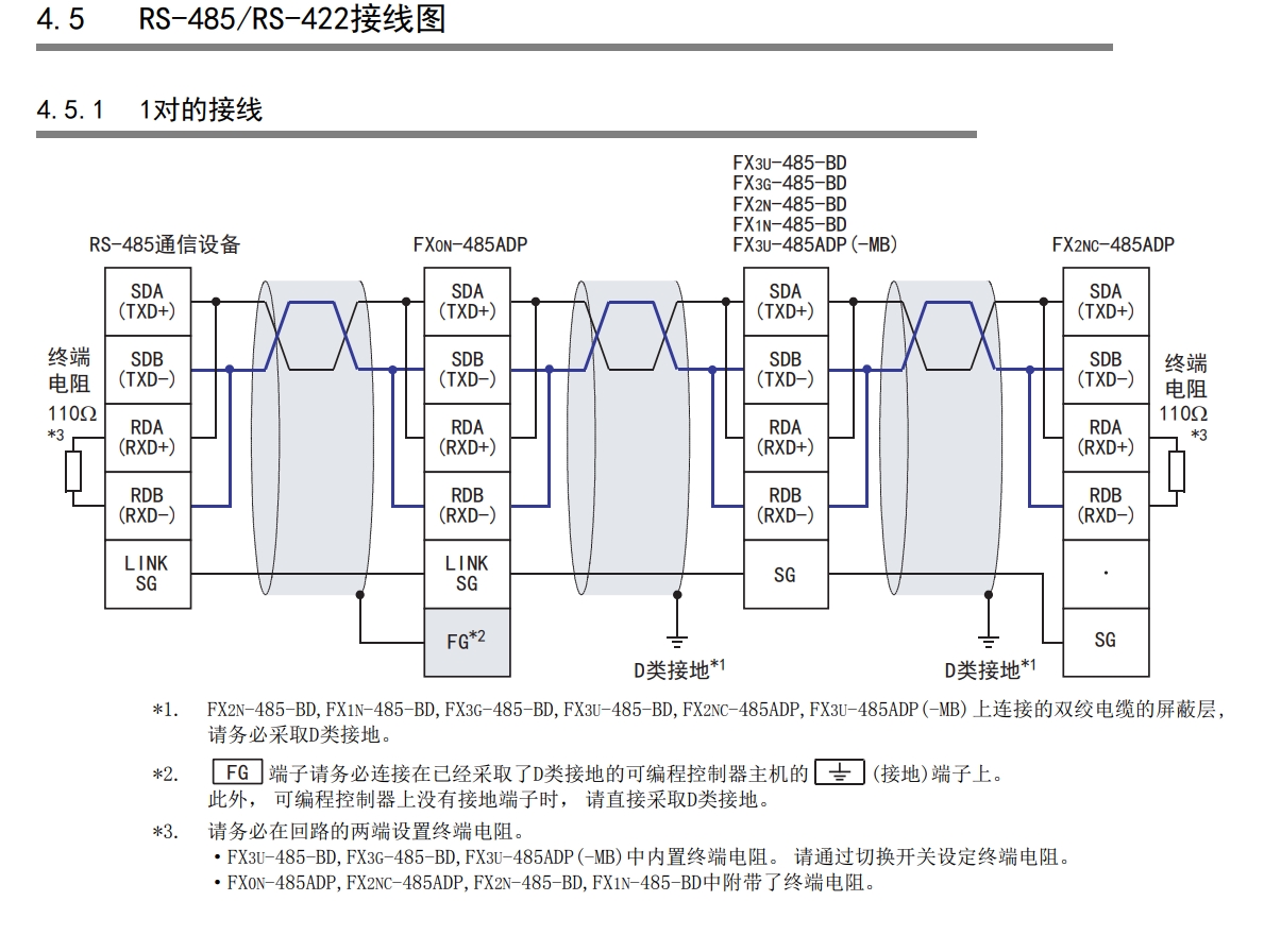

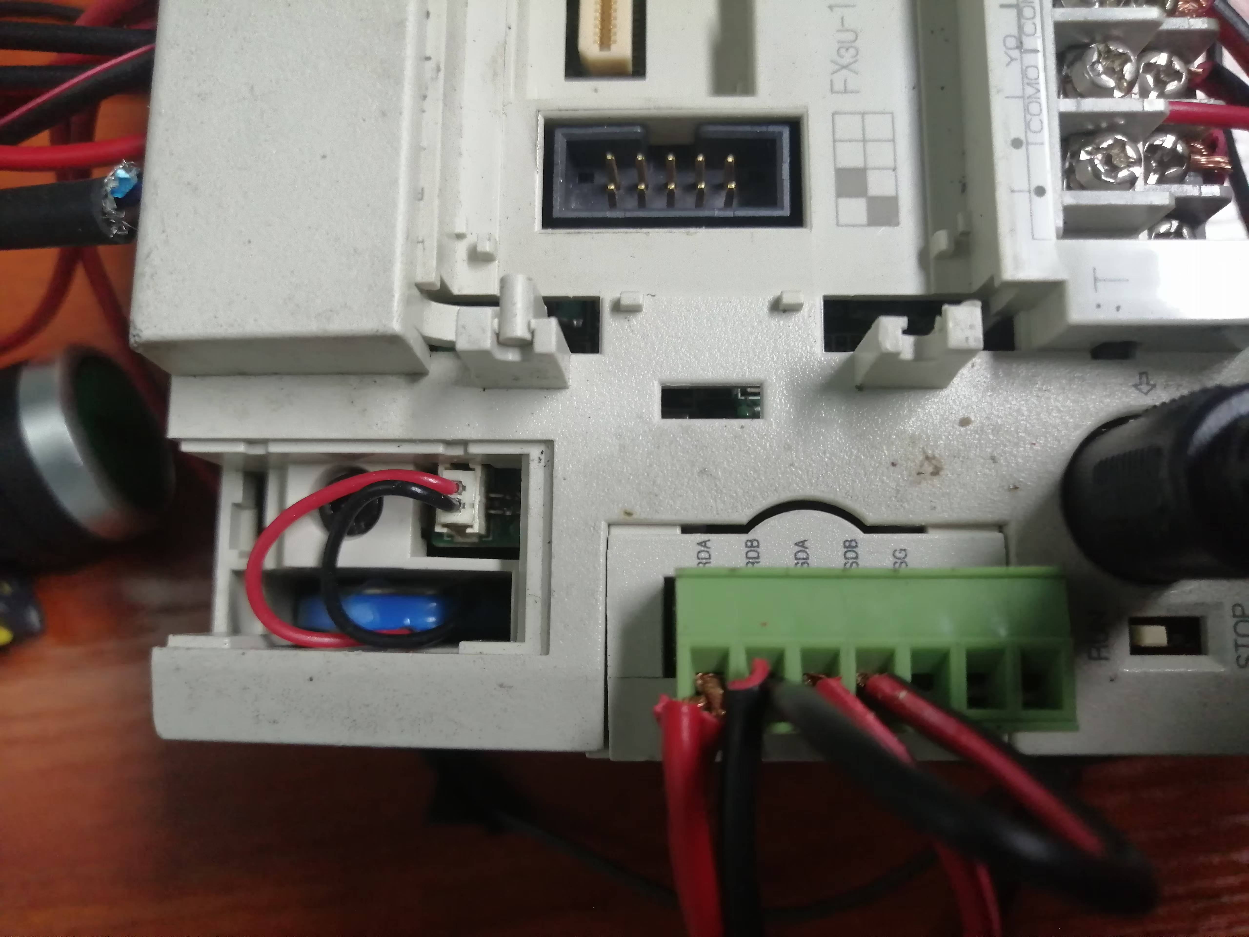

是这样接线吗

2楼  发表于: 2024-12-26 11:36
引用第1楼苍生涂涂于2024-12-26 11:07发表的  :
看不清楚你那是咋整的,看图来就好了
按1楼接线图 来就好了    你这个SUB 转接什么   三菱FX-3uPLC 还是 FX-485-bd  如果是  USB电脑有没有检测到

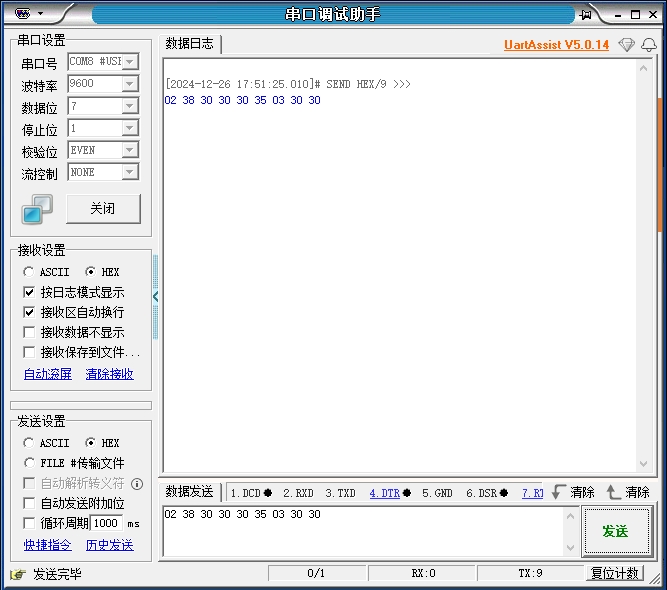

3楼  发表于: 2024-12-26 17:58
引用第2楼cooovl于2024-12-26 11:36发表的  :
usb 转接485,电脑有检测到com,发生数据后没有反应

4楼  发表于: 2024-12-27 06:57
FX3U-485ADP-MB才可以作为从站,才可以从电脑上读;而:fx3u-485-bd只能作主站发送数据,请知悉

5楼  发表于: 2024-12-27 09:25
引用第4楼anlyl2014于2024-12-27 06:57发表的  :
是不是要使用RS才能发送数据,如果不使用RS和RS2可以发送数据,修改x,y和寄存器的值吗?如果可以那发送的是什么
