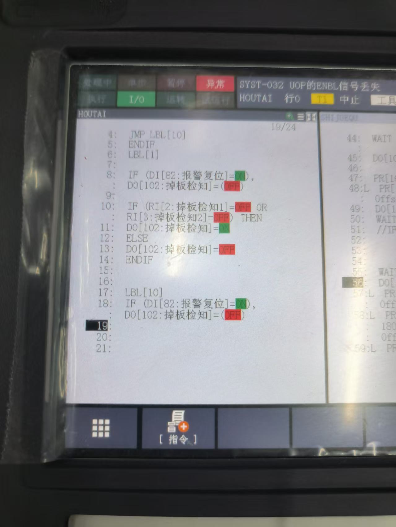

大佬们,发那科机器人后台程序 我编写完一直没有输出到PLC,后台配置也配置完毕了

程序单步可以输出,但是一进后台程序运行就不行了

是不是写少了一个ENDIF

真细心
