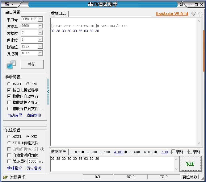

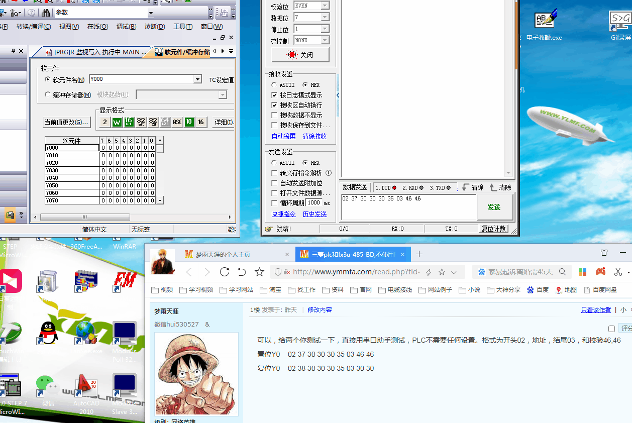

可以,给两个你测试一下,直接用串口助手测试,PLC不需要任何设置。格式为开头02,地址,结尾03,和校验46,46
置位Y0    02 37 30 30 30 35 03 46 46
复位Y0    02 38 30 30 30 35 03 30 30

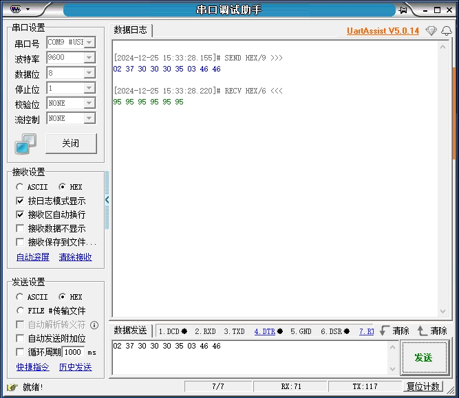

我的485转usb线坏了,暂时没有部分测试,有其他资料吗

是不是不对呀

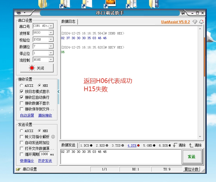

给你录制个动态图把,省的你都搞不定。已经测试圆口和485都是可以的

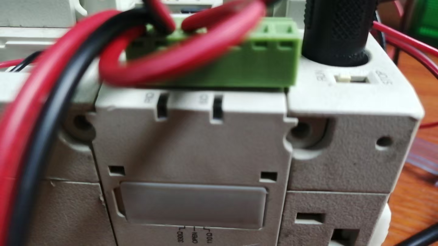

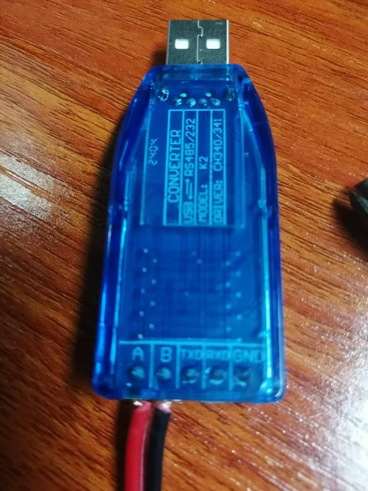

    485转usb是这样接线吗

    PLC两个A结尾短接,接到485的A,同样B也是

    X是只读
