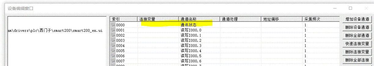

smart200plc和昆仑通态屏通信,通信断开PLC发出报警

写一个脚本,每秒钟置位PLCM0.0,然后PLC每秒钟复位m0.0,如果M0.0超时2S没有接通,那就是掉线

触摸屏建个变量 就行了

这个方法实用。如果变量非0就报警。
