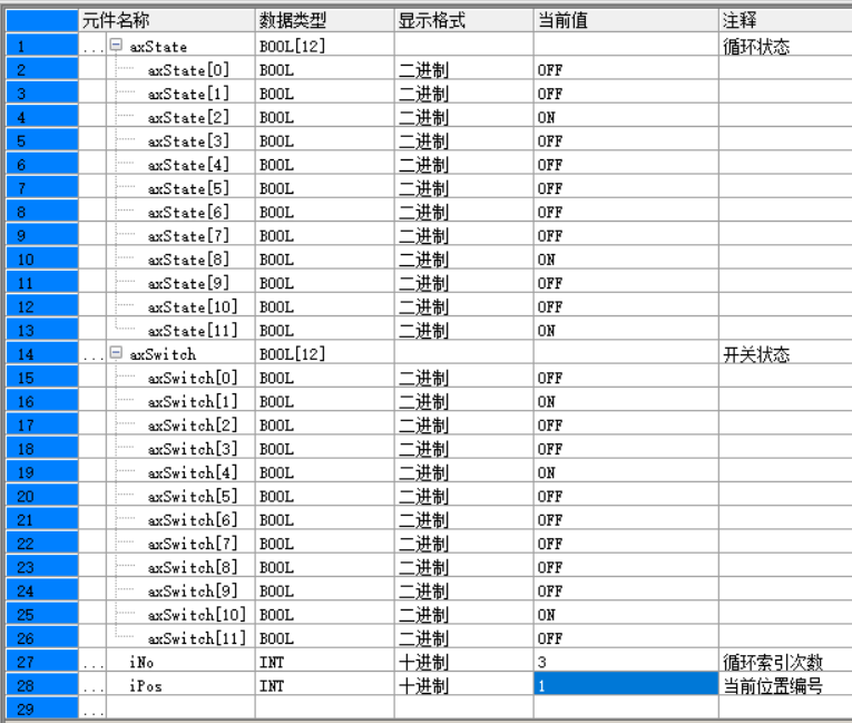

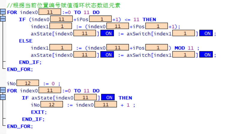

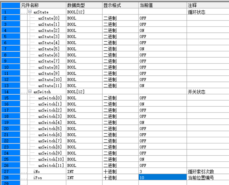

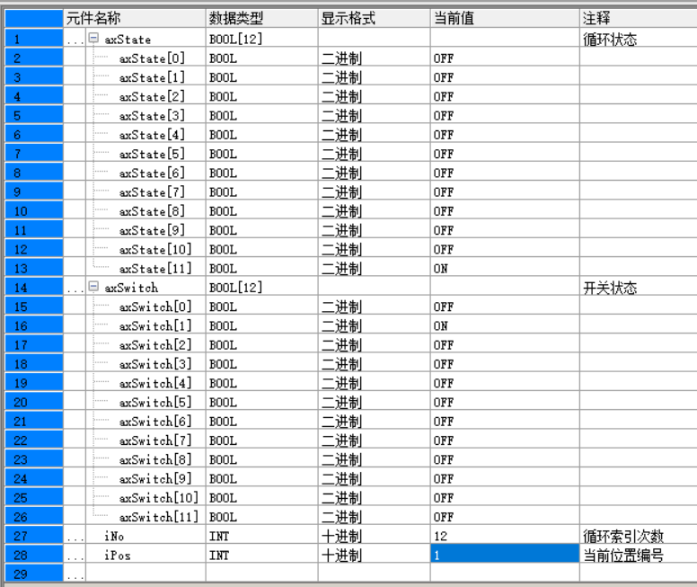

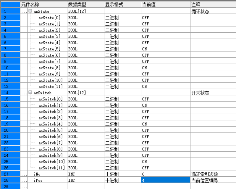

    我也来凑凑热闹,偷个懒就不写自动程序了,问题的关键就在于计算下一个首先为ON的开关距离本次停留的位置间距而已。如上图1234,开关号和位置号从0开始。开关1.4.10为ON,在1号开始时2.3.不停留下次定位到4、增量为3份间距,4号开始时5.6.7.8.9.不停留下次定位到10、增量为6份间距,10号开始时11.0.不停留下次定位到1,增量为3份间距。如上图5,仅有1号开关ON,则下次定位12份间距既一整圈重新定位到1号开关处。
