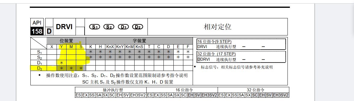

从网上看到一个台达PLC 的定位指令 DDRVI K20000 K2000 Y0 M920,不知道M920什么意思,为什么不是Y1或Y4等,难道是作者故意写错!

我也经常这样写。就是电机只需要1个方向旋转,不需要正反转,指令必须带方向,所以用M替代,就不占用Y点

按照你的意思,M920就是没有意思吗?也可以随便定了?

我也是这样做的吗,方向随便用一个M点就可以了, ddrvi当手动使用,不按就停止,还自带加减速时间

M920不是完成标志位么

哇喔,学到了,想请教一下,那M920需要置1或者置0吗?

1楼正解

不用管它是1还是0
