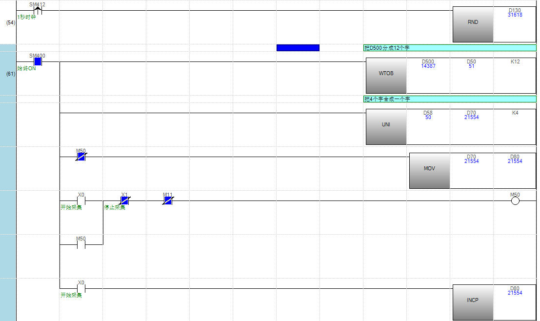

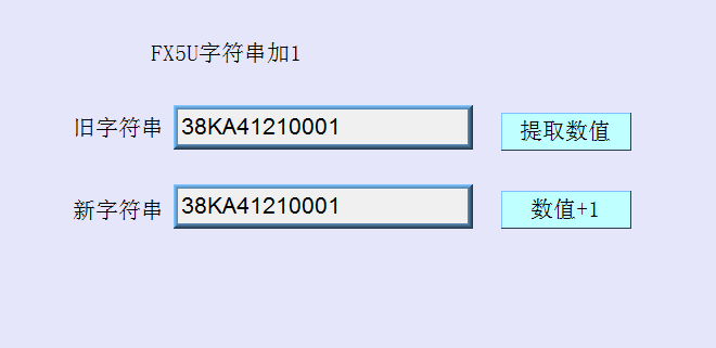

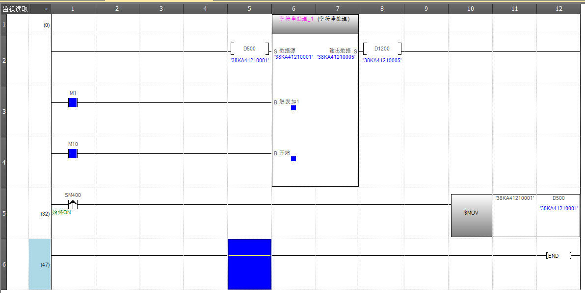

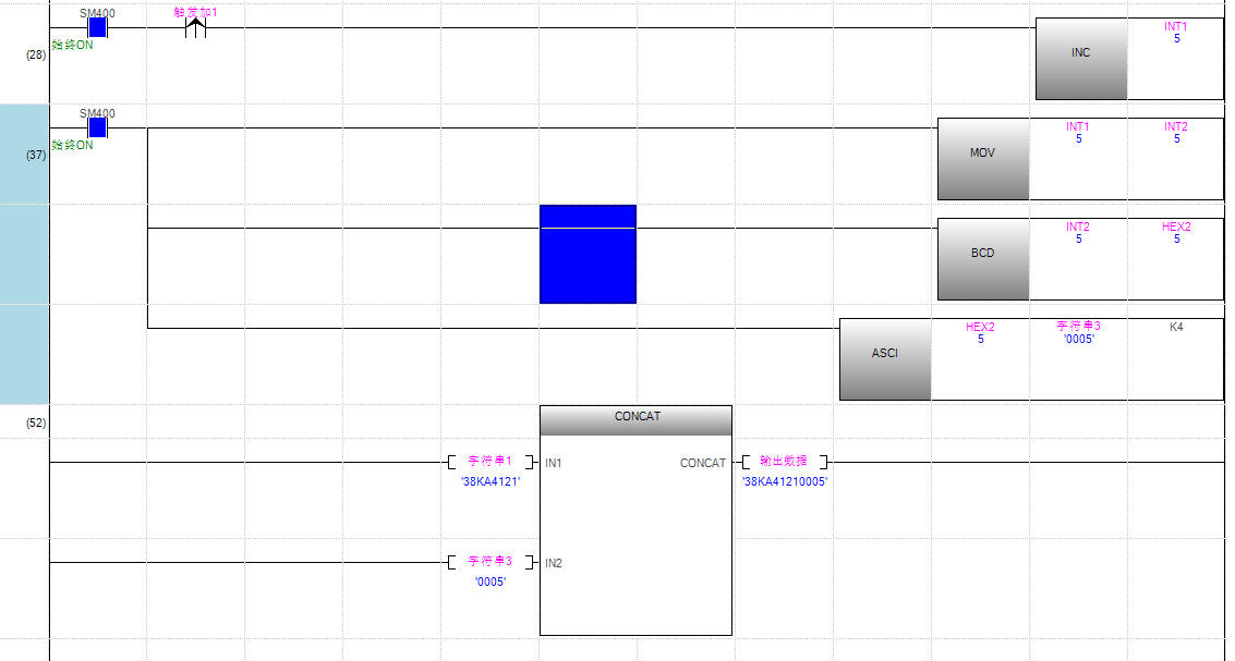

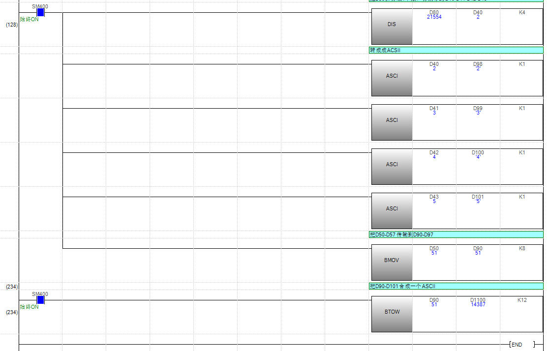

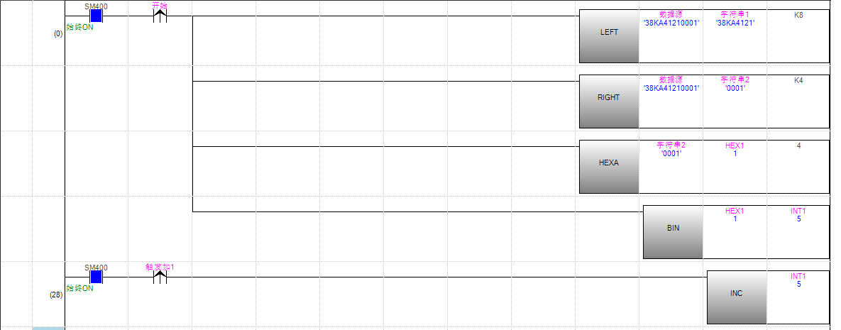

大家有什么方法可以把带字母的数据放在PLC里做增加运算?我在MX SHEET里输入38KA41210001这个数据给PLC,当记录一个数据号,这个38KA41210001自动加1生成记录号码,变成38KA41210002,如此类推,一直加下去,最大到38KA41211000,大家有没有什么方法可以实现?谢谢

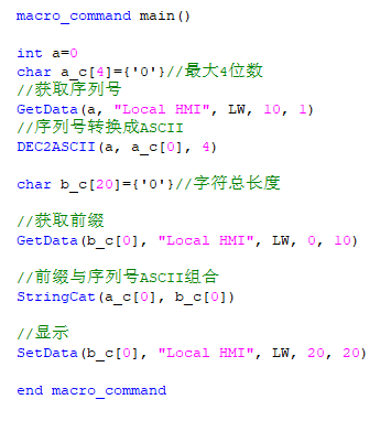

1楼  发表于: 2024-12-21 15:52
38KA41210001这一段ASCII提取41210001变成数值,然后数值加1后变成41210002转化成ASCII,在和前面的38KA合并就行,38KA41210002.还是不会的话,只能找我有偿写了,FX3U以上都可以搞

引用第1楼梦雨天涯于2024-12-21 15:52发表的  :
谢谢,但是38KA这个数据,有可能变动的,有可能客户会输入35KT, 或者其它的

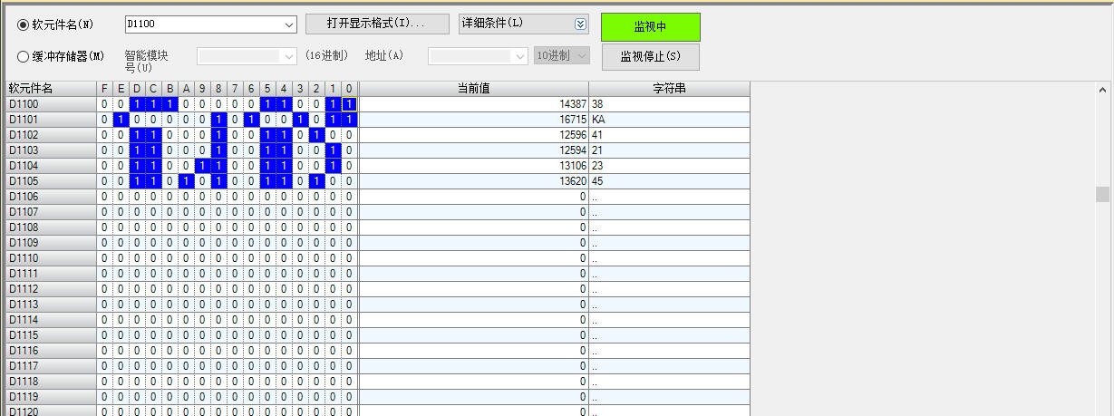

6楼  发表于: 2024-12-22 18:33
描述:没增加1前
描述:增加了1之后
为什么没加1之前数据是对的,加了1之后,不是在个位增加1 ,而是在千位增加1了,还有个问题,我只要个位数最大只显示9

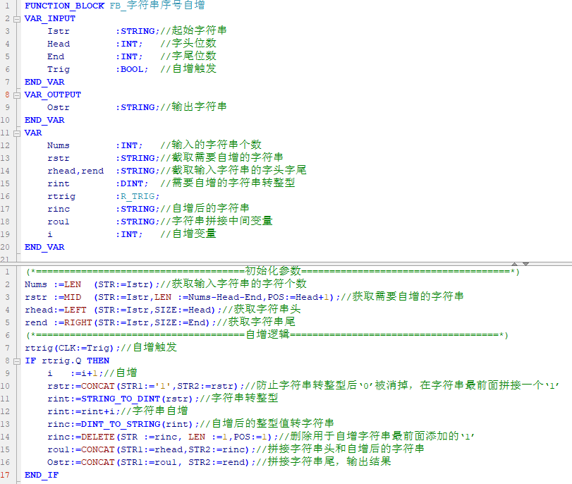

都是高手,可是不懂C语言和ST编程啊

10楼  发表于: 2024-12-24 11:59
引用第9楼wbdx998448于2024-12-24 11:39发表的  :
都是高手,可是不懂C语言和ST编程啊
大部分语言基本编程差不多,
无非赋值,计算,
外加几个语句,
IF ELSE
FOR
DO   WHILE
SWITCH    CASE
入门都很容易的。

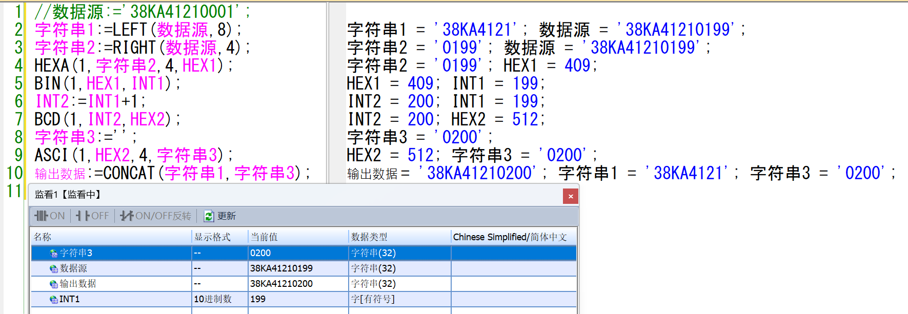

11楼  发表于: 2024-12-25 14:21
引用第7楼17625606414于2024-12-23 14:05发表的  :
[attachment=306586]
谢谢兄弟了,把你的ST写法做成梯形图实现了
