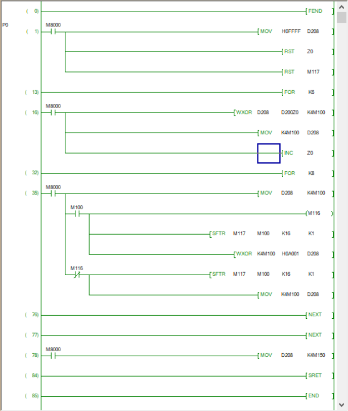

个人亲测OK的三菱PLC通过RS485通信的CRC16计算程序,大家多多发表意见和建议,三菱FX3U系列PLC因自带有CRC指令,可以不使用此段校验程序(使用也是可以正常通信的),FX3G/2N/1N等PLC均可使用。

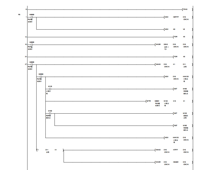

这么巧,我昨天也做了一个差不多的

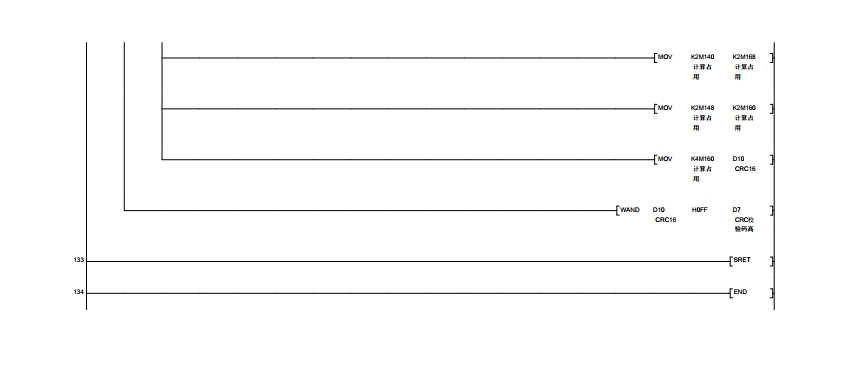

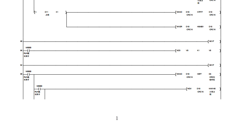

根据你的内容,我简化了一下我的计算过程,只有81步了
好像更复杂一些了,134步哦。

过时了,从3U后就有CRC指令了,
