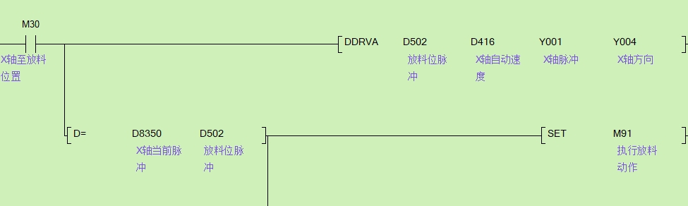

请教一下,我用的是三菱FX3u,DDRVA绝对值指令,但是在运行中,指令被打断,位置就不太准确了,请教一下各位,有什么好的解决办法吗?

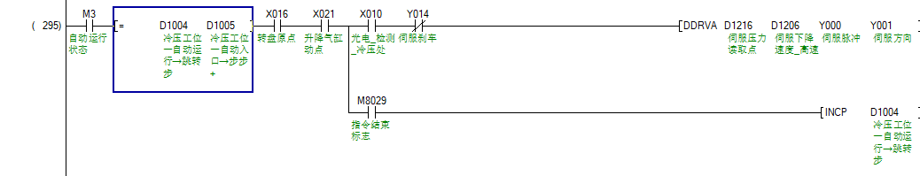

为啥要打断?你的D1004干嘛用的,还有M8029的位置
就是有人触碰到安全光栅,或者按下急停按钮,伺服电机不是要停止,所以要打断啊,有其他好的控制方法嘛?

3楼  发表于: 2024-12-20 11:17
绝对定位重新执行定位指令,应该还能定位到绝对地址,除非伺服断了使能后位置移动了

4楼  发表于: 2024-12-20 13:51
再触发一次定位启动就可以了,前面加个条件光栅恢复后再导通一次
程序写的有问题吧,完成后在其他地方加d1004不行吗?

6楼  发表于: 2024-12-23 19:16
引用第3楼皮五于2024-12-20 11:17发表的  :
这是不是跟伺服的速度有关系嘛?

7楼  发表于: 2024-12-26 10:15
D1004的位置有问题吧,应该是运行过程1004的数据导致程序中断了

8楼  发表于: 2024-12-26 11:00
也可以这样用用看

10楼  发表于: 2025-01-10 14:46
引用第8楼苍生涂涂于2024-12-26 11:00发表的  :
也可以这样用用看
你这样用在运行途中改了位置就出问题了
