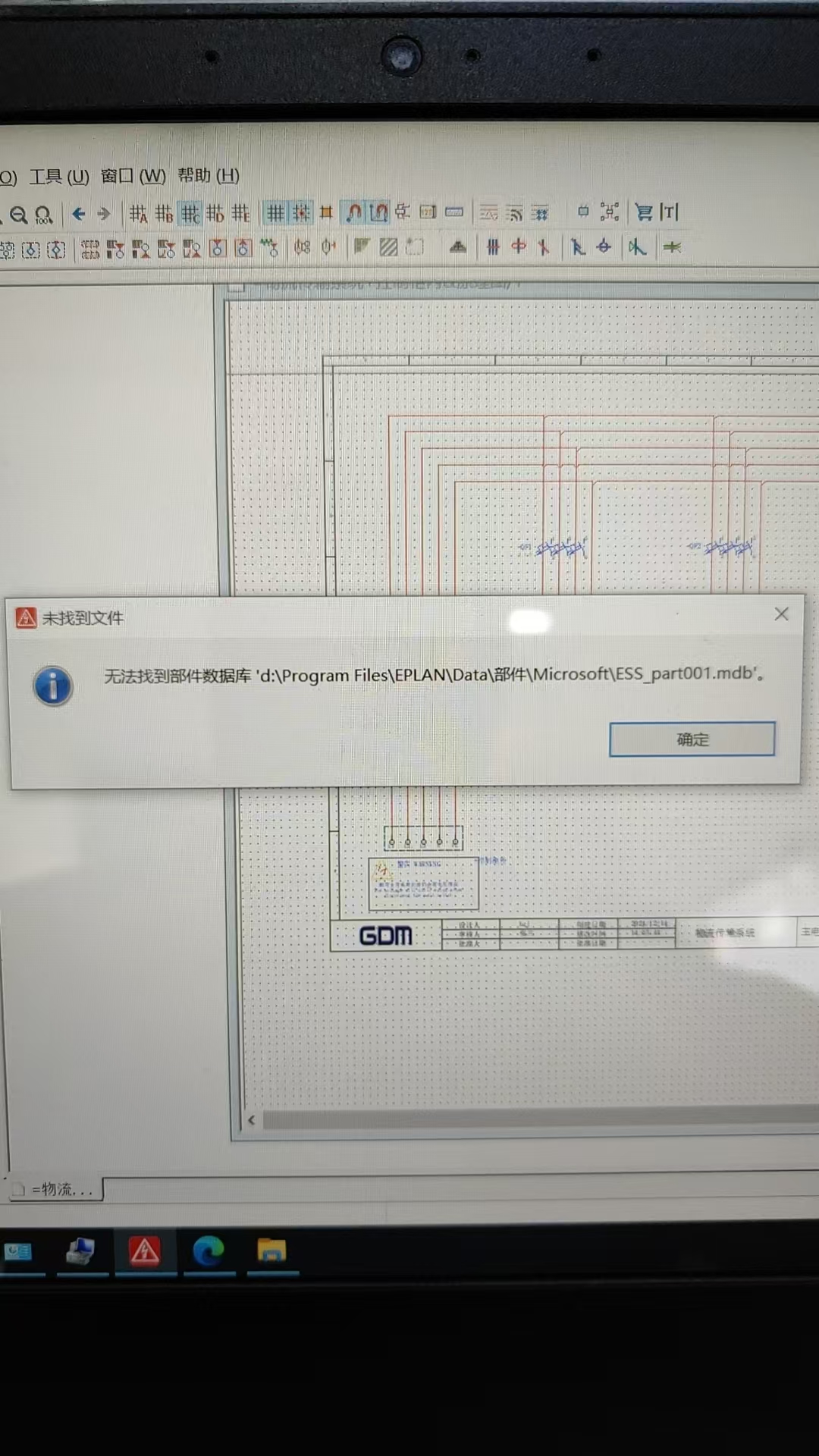

描述:部件库实际有部件文件
EPLAN无法找到部件库就如图下, 大神们帮忙看看 部件库里实际有部件 就是不显示出来 网上查了好多资料还是没解决

mdb是一整个数据库,edz是单独一个部件,最终edz是包含在mdb里面的,你可以新建个mdb把这些部件导入进去;
你这大概率是原有mdb路径不在那里了

好的 我试试看 谢谢
