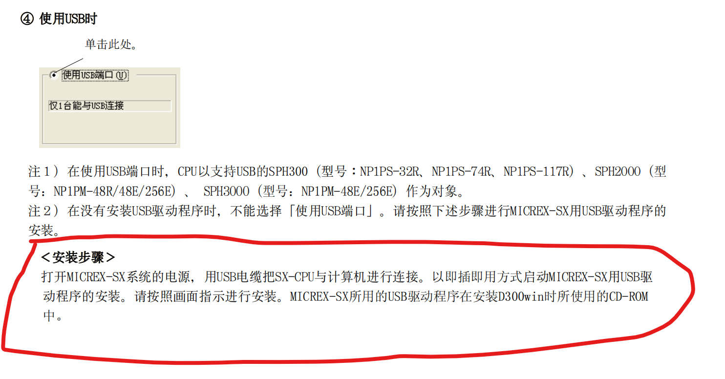

1、一般你安装完D300WIN软件后驱动已经被安装了,你只需要打开你的软件,连接PLC并等待PLC接通电源,在系统托盘中你可以看到M图标。
2、当要求你提供驱动时,你只需要提供驱动路径即可,默认路径在D300Win安装目录下的Driver目录下。

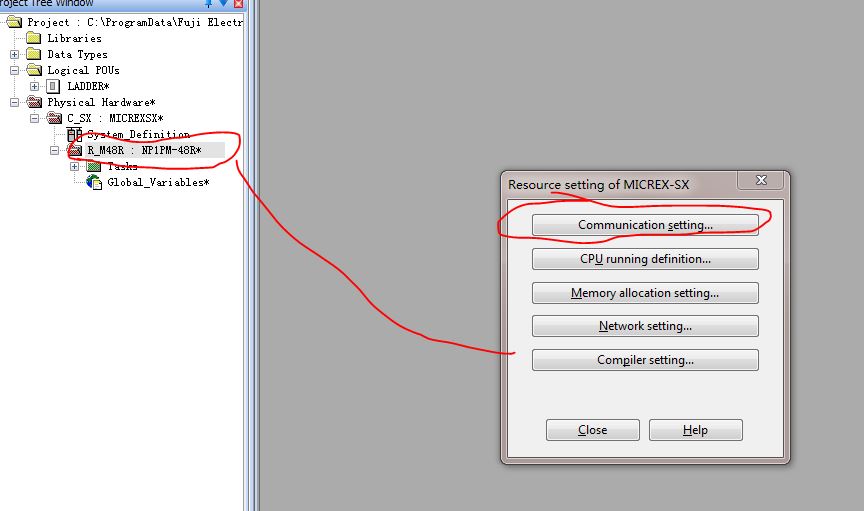

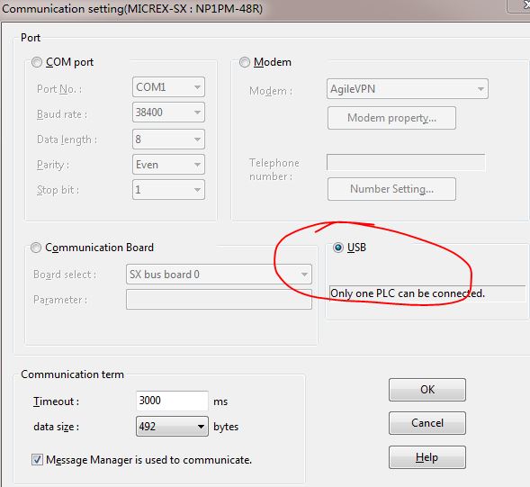

5、使用市售的USB电缆请注意,必须对项目的通讯方式进行设定才能使用。右击资源名后选择设定,在弹出的对话框内选择通讯设定。
勾选USB后确定,这时候你才能使用USB的方式进行通信,另外,系统托盘内的M图标程序不能退出,否则通讯将失败。

大神,淘宝上重新买了一根方口USB线,按照2说的路径安装不上驱动,通讯还是显示***连接不上。
通讯参数界面USB通讯栏不是灰色,是不是代表通讯驱动已经安好了?
