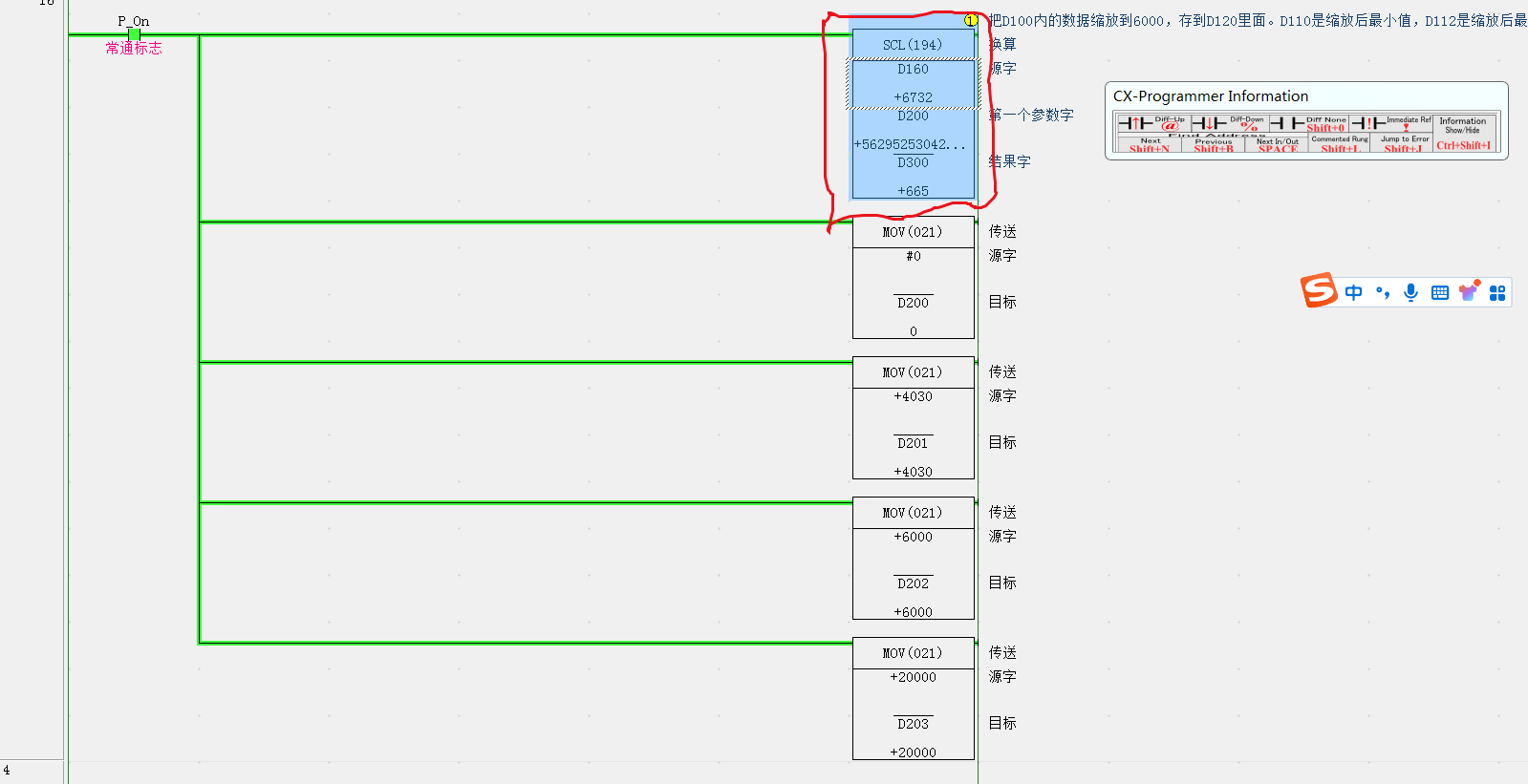

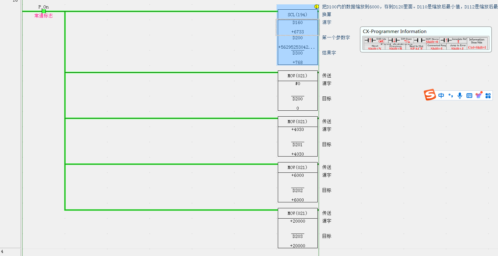

SCL指令,D160=6732,转换后D300=665,D160=6733,转换后D300=768,一下子增长这么大数,什么情况?其他的跳变17个数,这里突变。哪位大师指点一下!!

缩放指令,多数人把它用在模拟量

APR一样的使用
