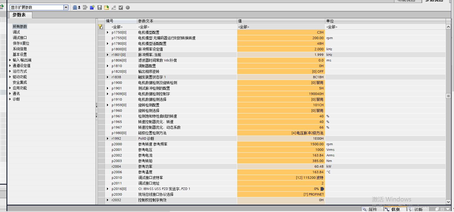

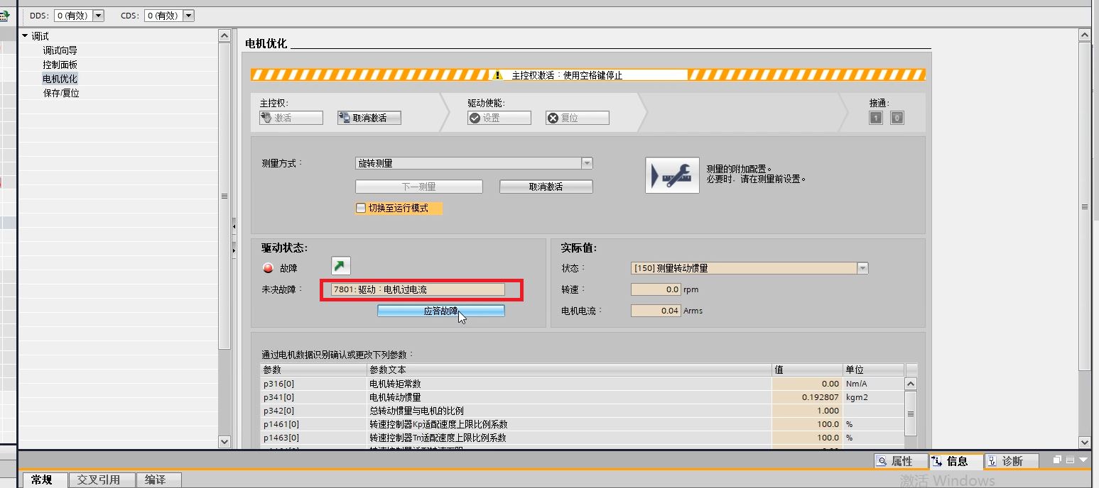

用静态识过后电机启动时会有一声震动响声,想改用动态识别一下,发现动态识别会过电流报警停机,不知道是不是转速太低了还是什么原因。求大师指点!在此万分感谢!

https://support.industry.siemens.com/cs/document/109824941/%E6%B0%B8%E7%A3%81%E5%90%8C%E6%AD%A5%E7%94%B5%E6%9C%BA%E8%B0%83%E8%AF%95%E5%A4%A7%E5%B8%88?dti=0&lc=zh-CN

不想搞授权 自己要算反电势电压

检查:1、电机有无抱闸,如果有是否打开 2、电机参数设置是否正确 3、如果是闭环,则检查编码设置是否正确,编码器接线是否正确。

开环控制的,无编码器的,电机数据应该是没有错,静态识别设没有报警的。

负载能脱开吗?

负载脱开的。空载。
