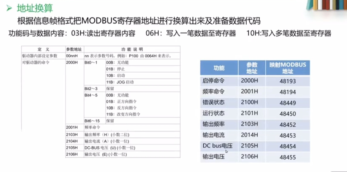

如圖片中2000H是參數地址 我要各別啟動或是停止我要怎樣計算出它的485位置?這個不會請前輩們指導

这不是给列出来了吗,地址2000及01停止10启动

2000h 换算成十进制就是8192,然后触摸屏是1开头起始,要加1,保持寄存器,前面要加40000,就是48193

引用第2楼wsxebjz于2024-12-14 07:57发表的 :
很感謝解惑終於知道數字怎麼來的
