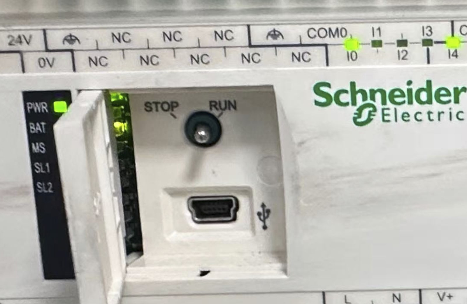

如标题所示
遇上这个PLC,网络上找了SoMachine V4.1,安装试了不行,
安装了Unity Pro XL V13.0也不行、求助网络大师指点!

以前有單獨的編輯軟體
現在為了配合m2xx系列,整合成EcoStruxure Machine Expert
彈藥另外外掛進去才編輯讀取舊機型,上施耐德網站下吧!

不一定能上传,很多都没有下载源程序

1、这款PLC用SoMachiner软件,早期的TM218PLC用SoMachine v3.1,若用4.1版本,需要升级固件
2、关于上传程序,如1楼所说,下载程序时没选择下载源程序,是无法上传的,而且99%的人,不选择下载源程序

我再换版本试试

SoMachine M218 v2.0.31.45

CODESYS可以试  不过这个好像试施耐德TM218  用以前的那个4.3版本 或者现在的机器专家试试
