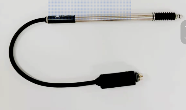

要用全闭环伺服系统,加光栅尺检测实际位置,最好用直线电机加光栅尺(科尔摩根)。我估计你用的普通伺服,你的控制精度要求很高。一般um检测要用基恩士GT2-P12K测距传感器,实际不好应用,激光测距精度不够达不到,只能用光栅尺构建全闭环。赶紧换直线电机加光栅尺,哈哈!你有的忙了。
