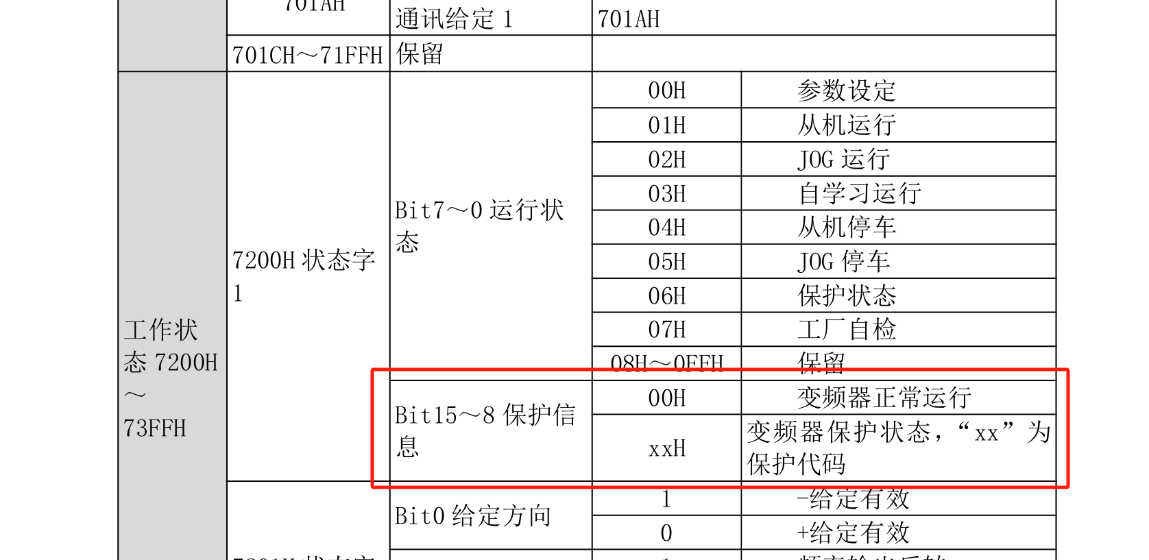

百度一下没找到想要的结果,想请教一下各位大佬,怎么拆分成两个byte,
想做成一个块多次使用,解析变频器故障码
不知道怎么写,请教各位大佬

最简单的是直接mov到MB里面

假设状态字是MW100,就由MB100,MB101组成的,
你在变量表里面新建这些变量,不就是你所需要的数据了吗?
需要其中的位状态,就单独地址寻址也行,把位单独列出来也行
