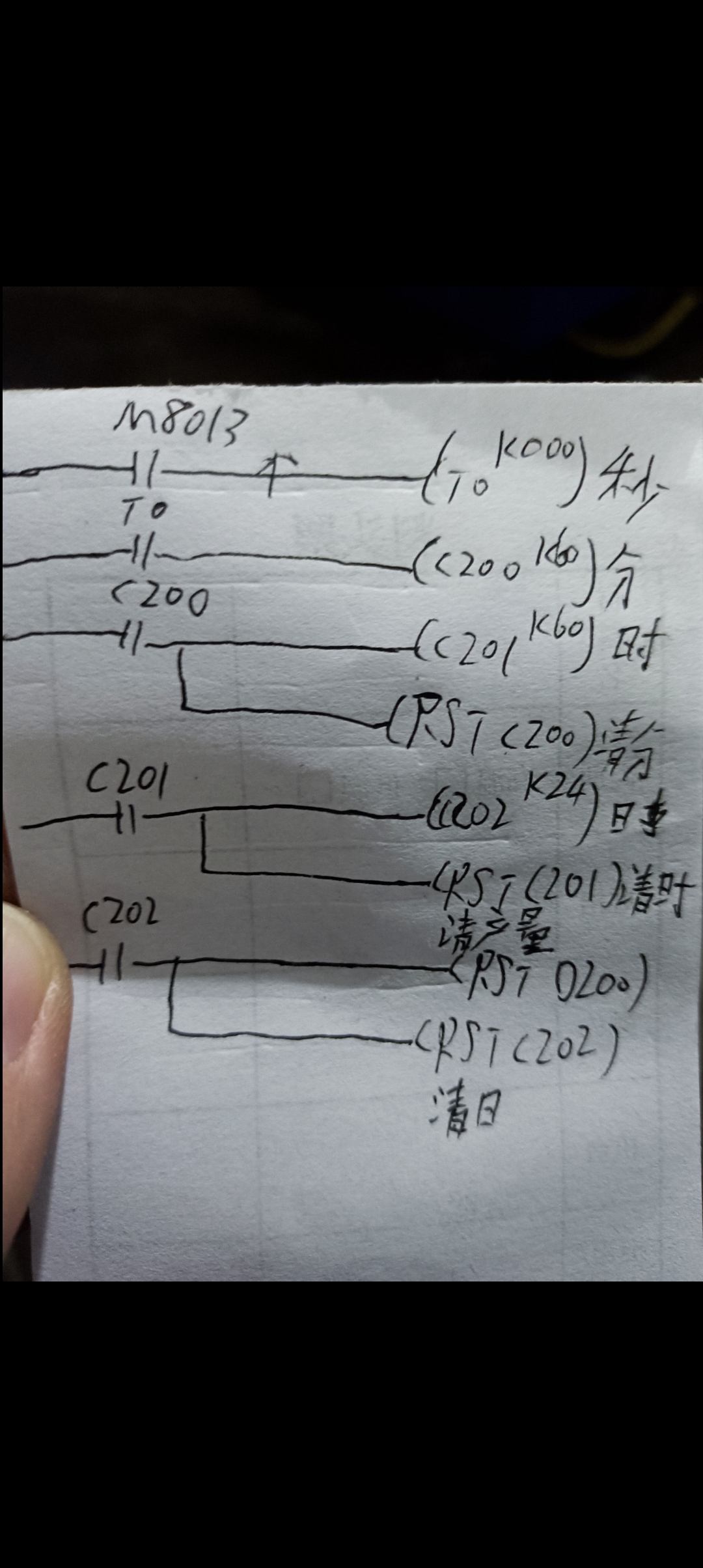

    7楼  发表于: 2024-12-13 16:31
    几点下班?下班后是否会将PLC断电?我是每天晚上23:59:59秒将当天的产量值存到其他存储区,然后将临时存储区清零,如此往复

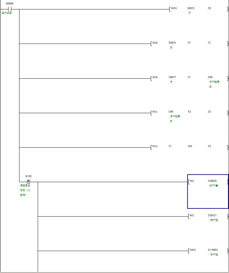

    8楼  发表于: 2024-12-14 09:53
    上班摸鱼写的,参考一下。不知道对不对。提供个思路。

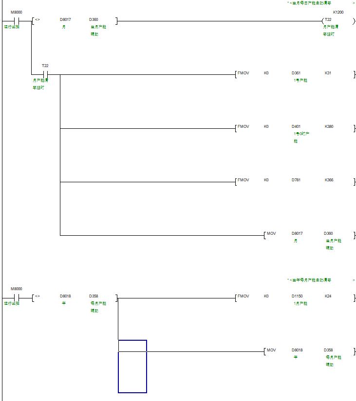

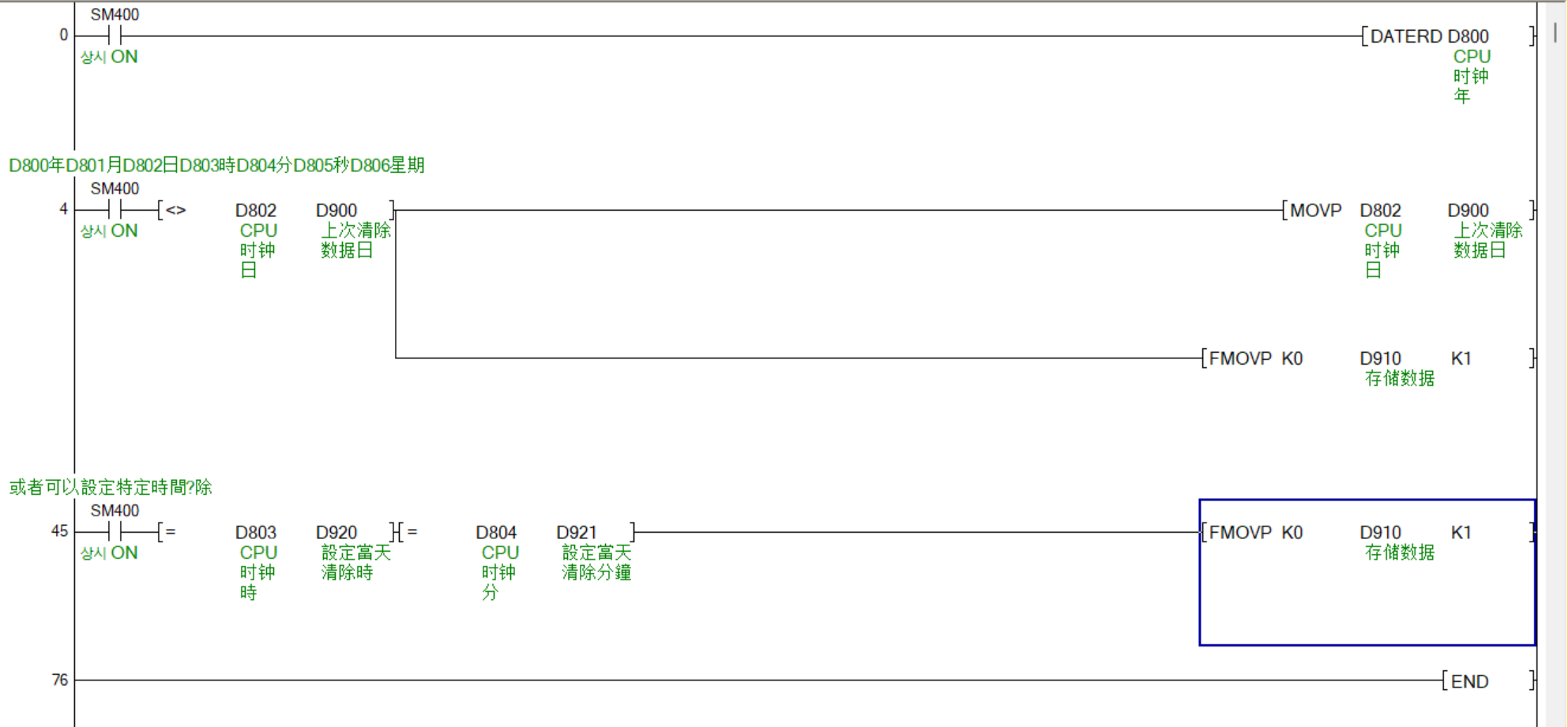

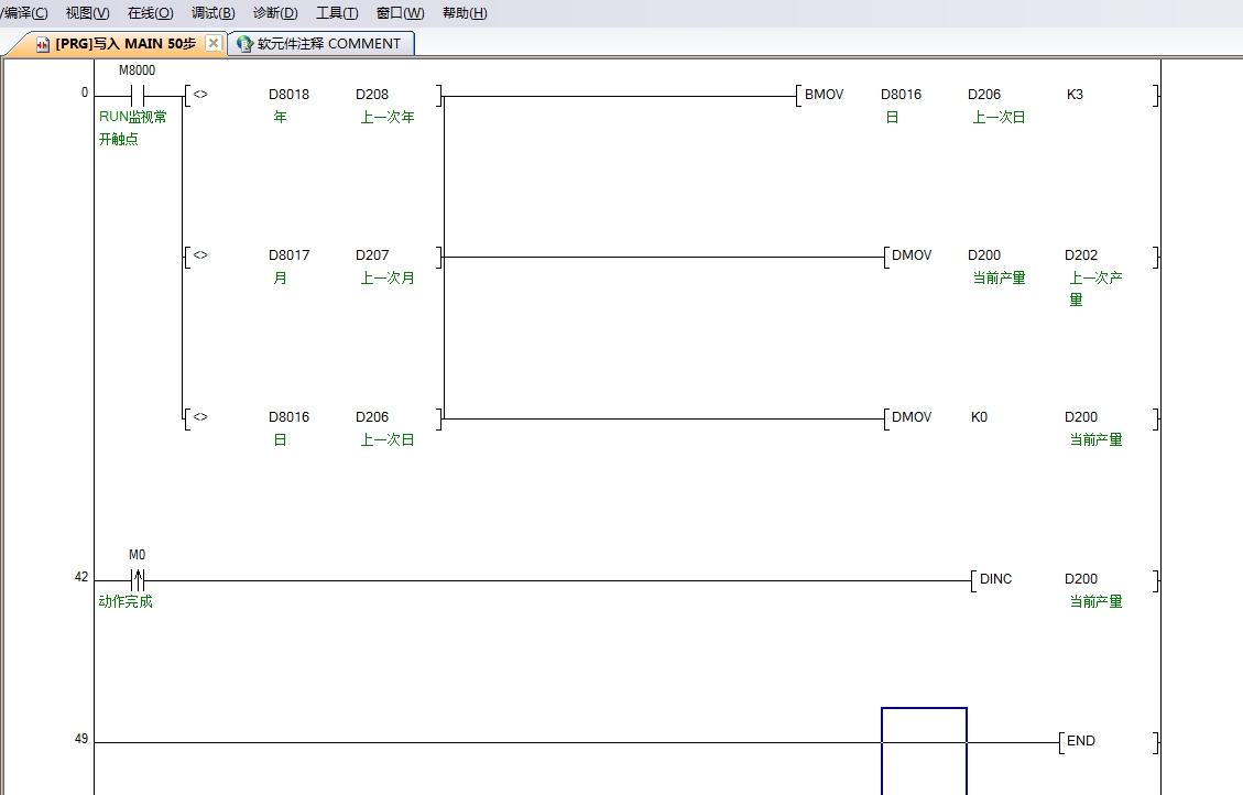

    10楼  发表于: 2025-01-16 19:05
    这两张方式你试试看
