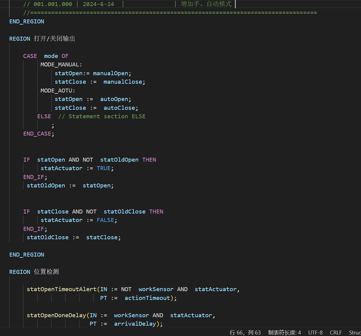

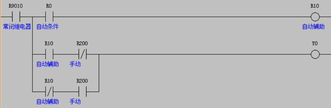

大师傅们,大家是怎么解决手动和自动程序线圈冲突的问题?主流是方法是那些?

引用第1楼libin520于2024-12-06 16:13发表的  :
线圈M3对应Y。
M1手动
M2自动
M1 OR M2  对应M3
是主流吗?,这样程序程序到处都是M,感觉有点不专业(后期排查问题是不是有点难)。

1楼教科书级别的写法居然不专业,不然你写置位复位也行

肯定要用中间继电器去操作啊 你直接操作线圈肯定双线圈啊

封装成功能块,给个模式选择接口区分就好了

不想用M就直接跳转,手动模式只扫描手动部分,自动模式只扫描自动部分。
