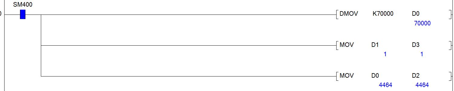

D0是一个双字格式,数值是70000,怎么样能删除掉70000的最后一位,只取前4位,变成7000,存储到D2里面

1楼  发表于: 2024-12-06 08:54
直接用mov指令,把D0 传到 D2

3楼  发表于: 2024-12-06 08:59
引用第1楼扬宇于2024-12-06 08:54发表的  :
直接用mov指令,把D0 传到 D2
这样D2里面的数值不是7000

4楼  发表于: 2024-12-06 09:04
引用第1楼卓发智能于2024-12-06 08:59发表的  :
D0当前值-(D0当前值-7000)=D2
不管D0怎么变化,支取前4位,删掉第5位,该怎么办

5楼  发表于: 2024-12-06 09:05
如果只是想缩小就除以10,取整数

8楼  发表于: 2024-12-06 10:38
D/ D0 K10 D2

11楼  发表于: 2024-12-09 10:44
D/ D0 K10 D10
MOV D10 D2
