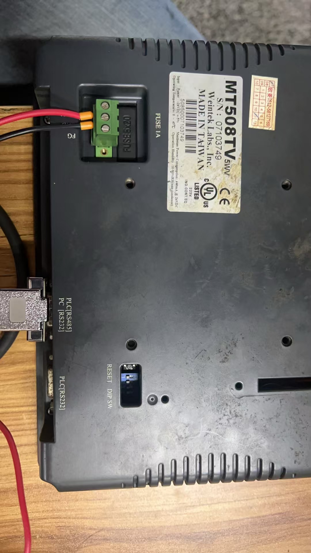

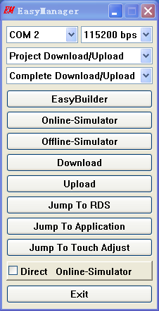

想上载触摸程序,连不上电脑,脚位2-7,3-8,5-5,按照这个做的线。大佬你知道怎么搞吗?

6楼  发表于: 2024-12-07 10:58
引用第5楼gao6279039于2024-12-07 10:54发表的  :
usb驱动安装好了 还是串口直接连接的
软件里面端口也要选择正确

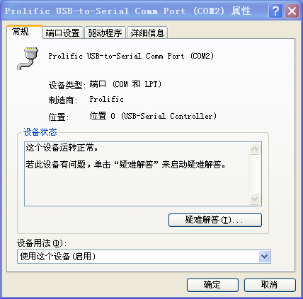

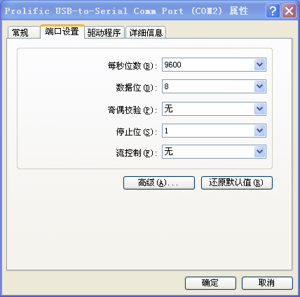

7楼  发表于: 2024-12-07 14:08
用的USB线转的,有USB驱动的。设置的全在图上了,帮忙看下对不对呢

8楼  发表于: 2024-12-07 14:39
看着没有什么问题
也可以找台比较老的电脑 带串口的试试。

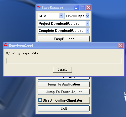

9楼  发表于: 2024-12-07 14:51
已经连上了,串口线不能插反,换了一下就好了,多谢了。问下有没有别的可以代替的触摸屏呢?
