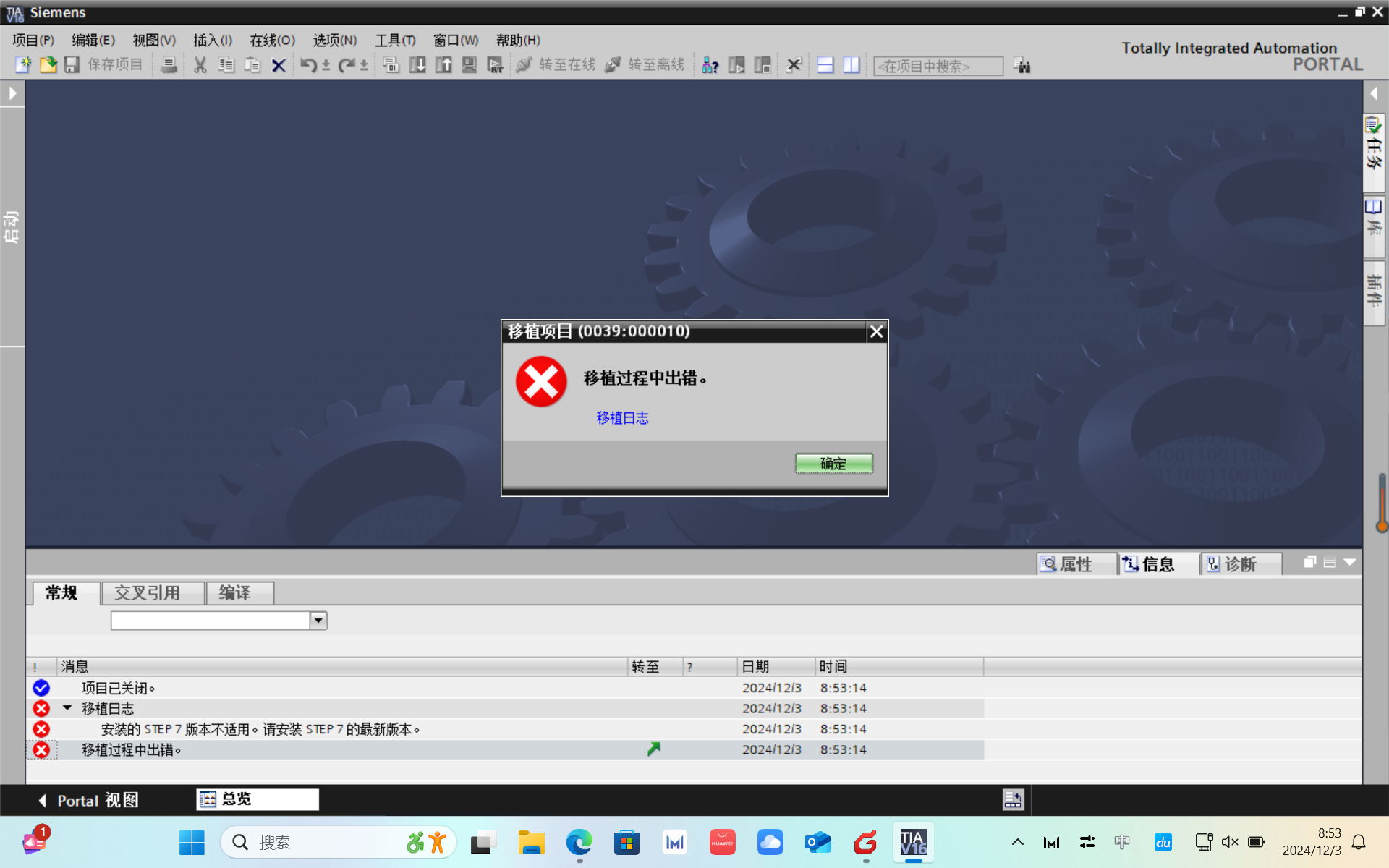

博图V16移植出错,显示:安装的 STEP 7 版本不适用。请安装 STEP 7 的最新版本。,2024/12/3,8:53:14,这个是什么问题,求教大神

你是高版本的博图程序用V16来打开的吧

经典STEP7程序把!!!
是的,你需要把stepv5.x和tia装在同一个系统下,且step7 v5.x是最新版本的step7 v5.6以上。
https://www.ad.siemens.com.cn/service/answer/solve_316873_1029.html
