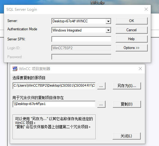

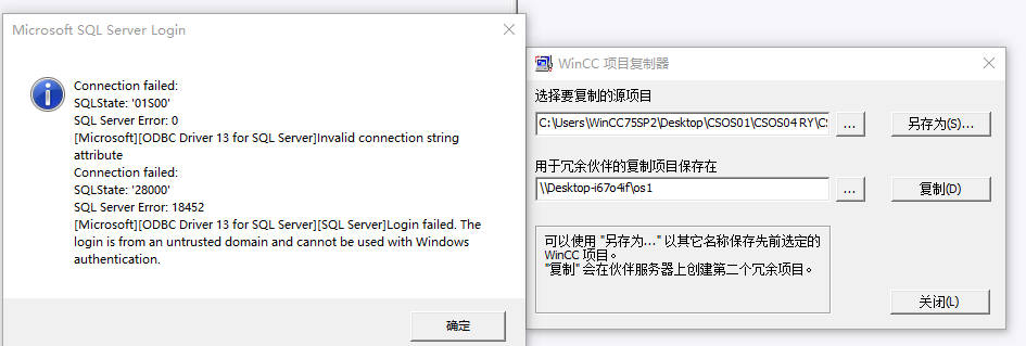

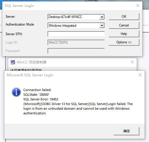

请问WinCC冗余复制出现问题需要怎么修改?

win+R,运行中输入reset_wincc.vbs,确认后再复制项目
