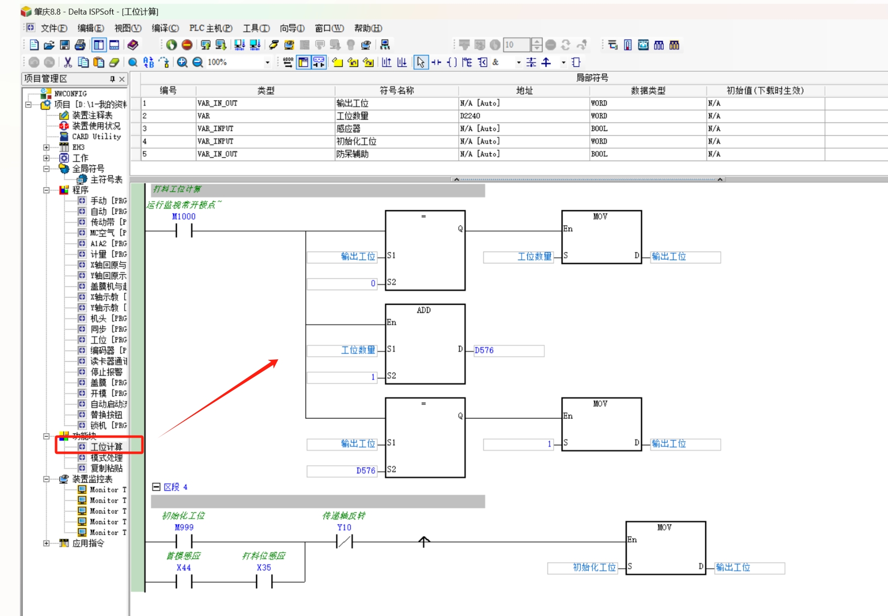

大家好!有没有会台达ES3和EH3的,有个工程遇到了问题,想找个在东莞的大神,帮忙解决一下难点。

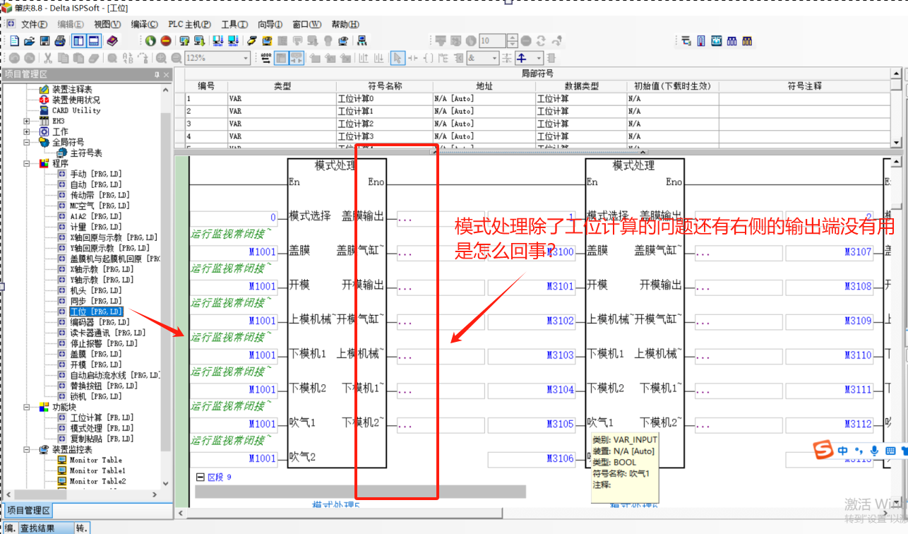

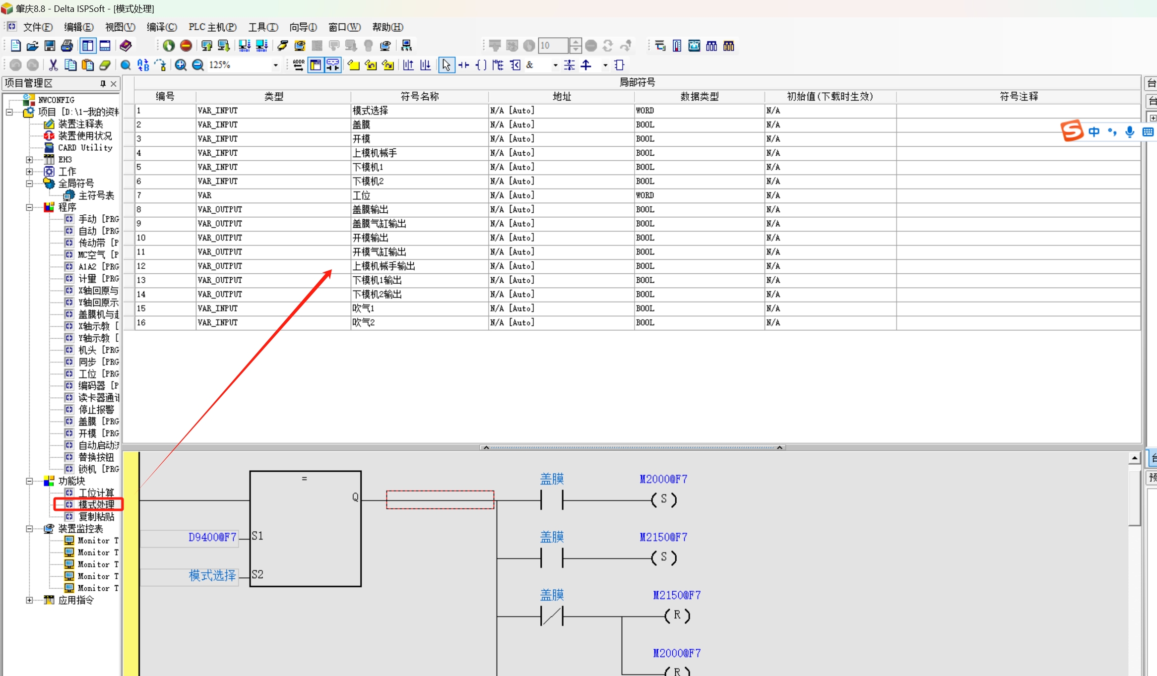

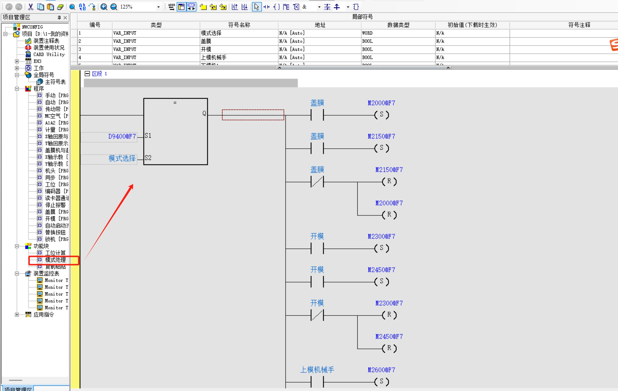

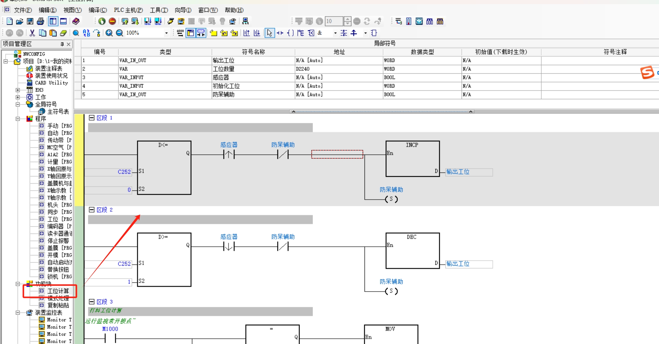

请问一下,有没有大神,知道以上2组“模式处理”和“工位计算”的功能块的意义?

功能块里面用固定的计数器不会出问题?

你的程序里面out变量都没有使用 而且怎么有那么多绝对地址
